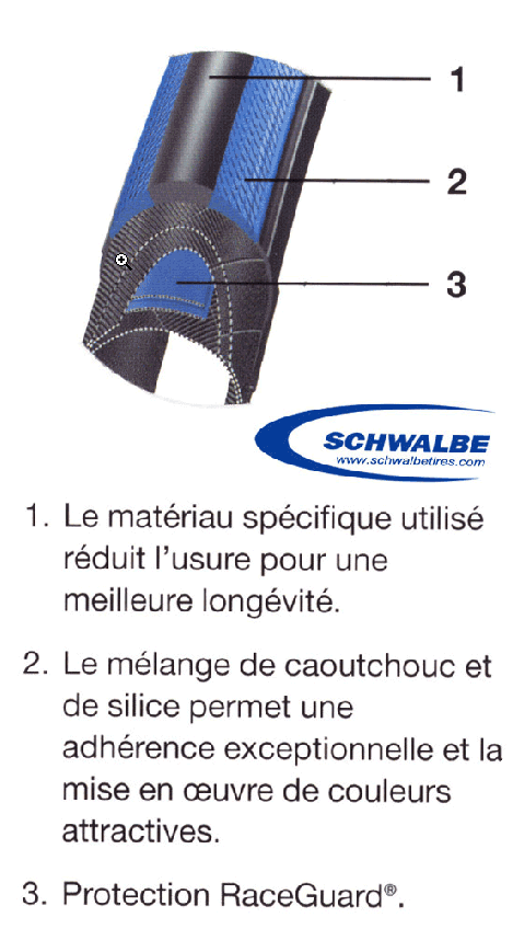

Détail de composition du pneu sympa....... :
Cela me tente......

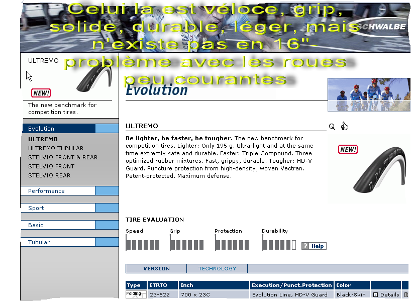

Celui-ci a l'air très bon :
Mais n'existe pas en 16".........

MessageSujet: Re: Quel pneu.... pour le Brompton   Ven 1 Déc - 15:05
Le problème avec ces pneus les plus performants, en particulier au niveau du poids, c'est d'une part qu'ils offrent une protection limitée contre les crevaisons (malgré ce que peuvent annoncer les fabriquants; malgré les matériaux très performants utilisés, il faut quand même "gratter" pas mal pour arriver à ces poids très réduits et c'est souvent la protection anti-crevaison qui en fait les frais) et d'autre part qu'ils s'usent assez vite; donc sur un Brompton ce serait encore plus rapide à cause des petites roues et difficilement acceptable vu le prix élevés de ce type de gomme.
Vu les notes de Schwalbe attribue à ses pneus, il me semble qu'il ne s'agit pas de notes absolues, mais de notes relatives à la famille de penus (par exemple les Stelvio sont donnés comme aussi resistant que les Marathon, ce dont je doute fort).
