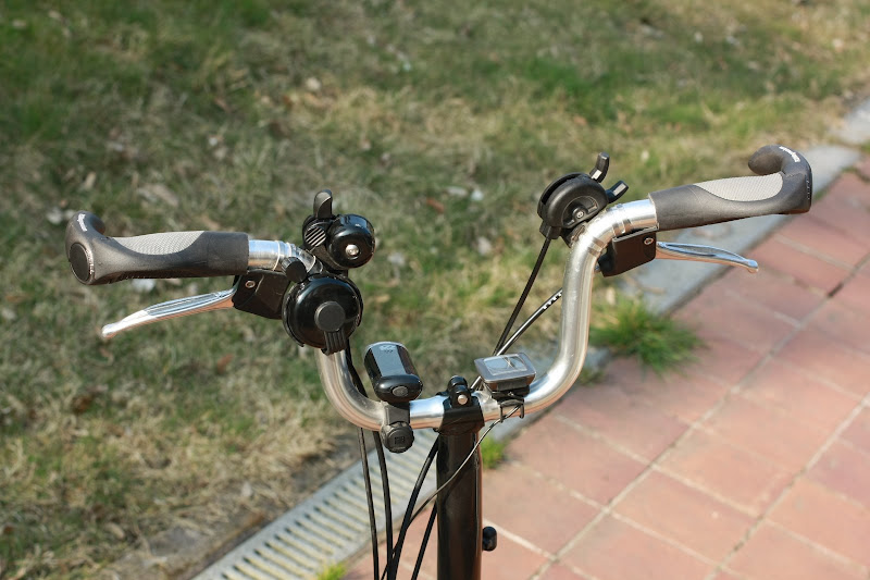

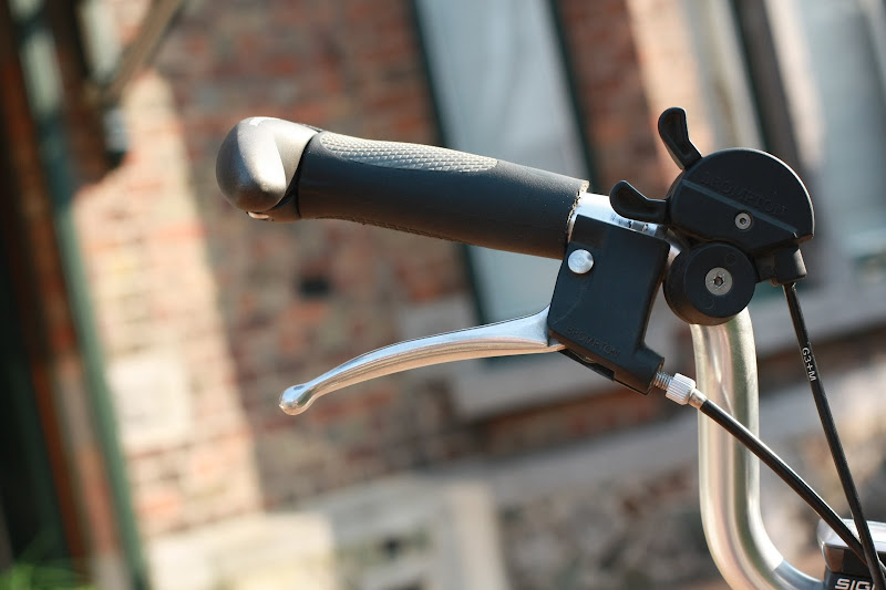

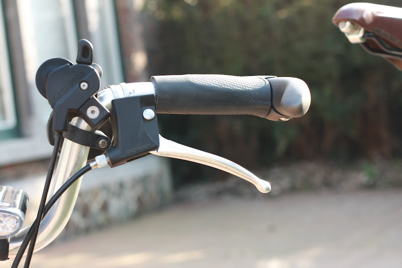

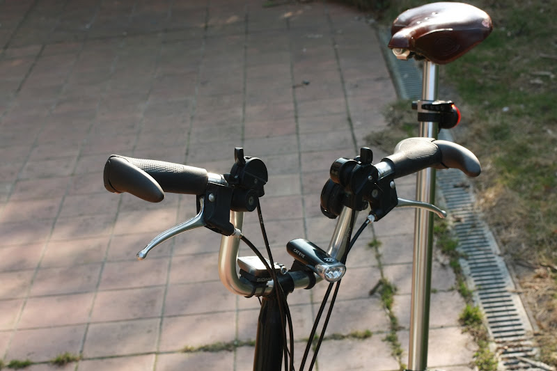

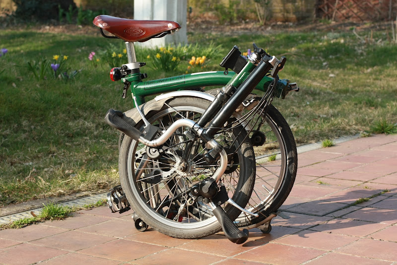

Le dispositif a été testé ce matin !
Parfait, rien de particulier à signaler, si ce n'est que j'ai dû légèrement relever les bard-ends ainsi que la poignée de droite et que je me dis que j'aurais pu être un chouia plus précis dans la découpe Embarassed (je vais passer un peu de papier émeri au niveau de la découpe pour supprimer les quelques "bavures" (rien de grave tout de même)).
Ma "paume" mesure un peu moins de 9,5 cm et passe sans problème. Aucun souci non plus avec les leviers de freins.
Les bar-ends mesurent 9,5cm chacun (d'une extrémité à l'autre du bar-end !) et sont légèrement "incurvés" (concaves du côté du guidon) (ils "dépassent" de la poignée d'environ 6,5cm)
