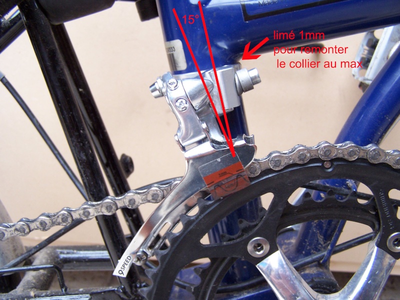

MessageSujet: Re: Double plateau   Sam 02 Aoû 2008, 18:44
voilà l'adaptation du dérailleur avant, c'est un shimano tiagra commandé chez fizzbike pour seulement 10.99€ et livré en moins de 48h
grâce au collier dégoté par Kuty l'adaptation a été assez simple, il a fallu limer le collier de manière à basculer le dérailleur d'environ 15° comme le faisait remarquer Daniel.
j'ai du également donner un petit coup de lime sur le haut et l'avant du collier ( 1mm ) pour le remonter au maximum ( il "butait" contre le cordon de soudure )
il a été nécessaire de donner quelques coups de lime sur la patte du dérailleur pour qu'il vienne se loger correctement sur le collier.
et enfin j'ai utilisé une vis plus longue ainsi qu'un couple de rondelles concaves/convexes ( comme sur les étriers v-brakes ) pour l'assemblage du dérailleur sur son collier.
il faut maintenant que je trouve une commande ( je pense à un levier qui était utilisé sur les premiers vtt ) et à bricoler un arrêt de gaine...
les photos:
vue d'ensemble
voyez l'angle du dérailleur différent de l'angle du tube de selle
je n'ai pas "ouvert" le dérailleur vers l'arrière pour conserver sa rigidité, cela ne gêne pas le pliage, la chaine se replace correctement sur le plateau lors du dépliage

toutefois, j'avais la même apréhension que toi sur la rigidité de la fourchette ouverte, mais à l'expérience vraiment aucun problème. L'avantage est de pouvoir faire tourner le pédalier une fois le vélo plié ce qi est indispensable pour faire un "bon pliage", et bien pratique pour l'entretien. En plus, à ce prix le risque n'est pas majeur !

MessageSujet: Re: Double plateau   Jeu 07 Aoû 2008, 19:44
je vais en effet devoir "ouvrir" l'arrière du dérailleur
après mon montage, je n'avais pas replié le vélo et là effectivement ça coince car on ne peut ajuster la position du pédalier lorsque le triangle arrière est replié...
allez au boulot: on démonte, on dévisse, on meule, on remonte... Wink
Nombre de messages : 5497
MessageSujet: Re: Double plateau   Ven 08 Aoû 2008, 18:35
photo de la fourchette modifiée:
comme le disait Daniel: il n'y a aucun souci au niveau rigidité
