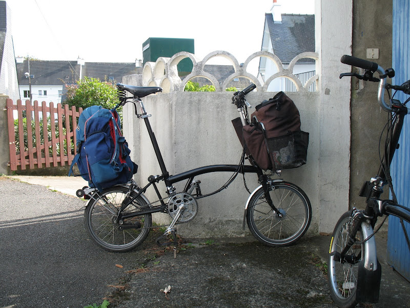

En remorque pour le Brompton, je connais la "Cyclone" néerlandaise, roues de 340, mais je crois qu'il est possible de commander une version "spécial Brompton" avec les roues de 349.
J'ai une vieille remorque 2 roues assez lourde que j'utilise régulièrement sur un vélo 650B, je ne remarque pas trop la remorque sur le plat, mais c'est plus difficile en montée.
Pour les voyages avec Brompton, j'aime mieux restreindre mes bagages à la sacoche AV seulement, mais quand il faut prendre plus (voyage à deux, camping, matériel pour le boulot), je préfère la solution d'ajouter un sac à dos 45 litres sur porte-bagages AR :
Paris Marseille en Brompton Sacoches
Le poids total est moindre qu'avec une remorque, important quand il faut porter les affaires dans les transports et pour monter des collines, et il n'y a pas de problème pour passer sur les sentiers étroits (mais vu le poids, il faut parfois pousser le vélo).
Je n'ai pas eu de problème mécanique avec le Brompton, j'ai du faire environ 1000 kms avec ce système (2 voyages d'environ 300 km, plus plusieurs petits trajets). De préférence, je mets les choses lourdes devant et les trucs plus légers (tente, sac à couchage, etc) à l'AR, ça aide à garder la roue AV au sol pendant les montées raides, et c'est probablement mieux pour la roue AR de ne pas trop charger.
