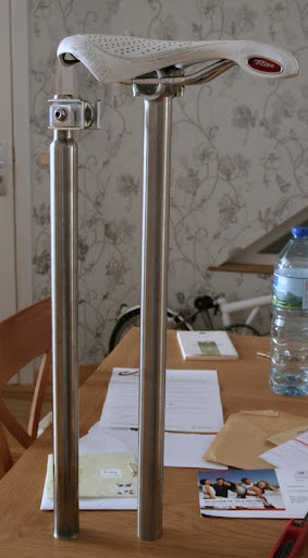

Tige arrivée !
Sympathique :
Et 2cm plus longue :

Suffit de demander à BikeSelection ils connaissent maintenant toutes les cotes. Le webmaster m'a demandé des photos pour intégration au site.
M'enfin y'en a pas des tonnes, le diamètre est 31.8mm, l'epaisseur est de 1.2mm. La longueur de 55 cm pour ma pomme mais tu peux demander plus si tu as besoin.

Bonjour stephlouv, en voyant les deux tubes de selles, je n'arrive pas à savoir si le nouveau tube est renflé à sa base comme l'ancien (ce qui a pour effet de l'empêcher de sortir complètement de son logement lors du dépliage)?
MessageSujet: Re: Tige de selle titane   Jeu 01 Juil 2010, 21:34
Non il ne l'est pas, on le voit sur les photos. Et surtout : comment tu ferai pour mettre la tige de selle sur le vélo puisque si le bas est évasé, il faut passer par le haut. Or, en haut il y a la fixation pour la selle.
Par contre, si tu mets une butée comme celle livrée avec les EasyWheels, ça devrait permettre de ne pas sortir la tige quand on ne veut que la lever. Au pire, un petit rivet en bas de la tige.
En tout cas, beau travail, ça fait très classe ! Faudrait pouvoir comparer la souplesse avec une tige Brompton.

MessageSujet: Re: Tige de selle titane   Lun 09 Aoû 2010, 00:42
370grs.
Le gain de poids est nul face au tube Ti(265) + pentaclip (106).
Mais j'ai 2 cm en plus qui sont les bienvenus.

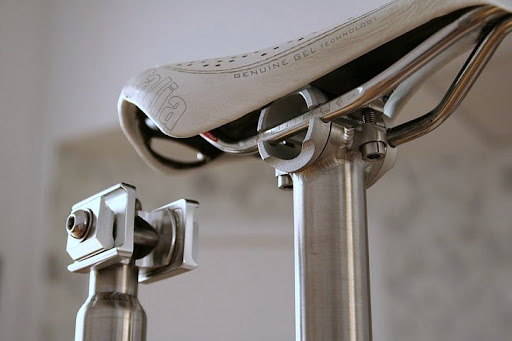

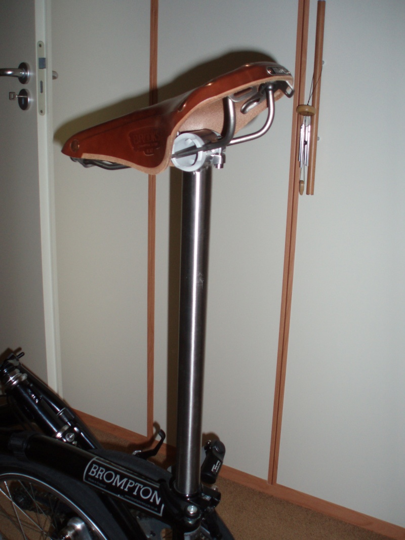

Sur cette tige "Element 22" qui doit ses origines à Stephlouv, le chariot de selle étant symétrique par rapport à l'axe de la tige de selle, je me demandais si le positionnement sur une selle Brooks (B17 ou Team Pro par exemple) n'était pas problématique. Avec le pentaclip placé en arrière (donc à l'envers avec l'indication Brompton vers l'avant) et aussi d'autres chariots, je suis obligé de reculer la selle au maximum pour trouver la bonne position et c'est juste parce qu'on se trouve déjà à fond de rail. Que se passe-t-il avec cette tige de selle, avez-vous rencontrez des soucis de positionnement de votre selle?
Quelle est la cote bord à bord du chariot au niveau du passage du rail?
Stephlouv m'indiquait 38 mm bord à bord. Cela ne me permet pas de reculer plus la selle Brooks B17 et Team Pro que ce qui est possible avec le Pentaclip.
