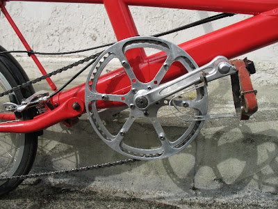

J'ai fait quelque chose de similaire pour un VTT avec le système DualDrive - moyeu 3 vitesses, pignons dérailleur mais un seul plateau, donc risque de perdre la chaîne lors des changements de vitesse. J'ai scié puis moulé les dents sur un vieux plateau usagé, que j'ai ensuite monté à l'extérieur du plateau qui sert. Ca marche bien pour empêcher les sauts de chaîne et fournit aussi une peu de protection lors des passages sur rondins, roches, etc. Pour cet usage, il faut que le vieux plateau sacrifié soit bien plus grand que le plateau sur le vélo, donc pour le plateau 50 dents sur un Brompton il faudrait un vieux 56 ou plus grand, pas facile à trouver. Pire encore pour un 54 dents !
Sur 2 autres vélos, j'ai des flasques TA, un peu comme le modèle F 15 44 dans le lien ci-dessous, mais beaucoup plus fines :
http://www.specialites-ta.com/produits/flasques.htm
Celles que j'ai datent de quelques décennies : "flasque cyclo-cross" pour une, et une que j'ai trouvée déjà montée sur un plateau TA 54 dents lors de la liquidation du stock chez un vélociste il y a 15/20 ans. Photo de cette dernière sur un Moulton (elle est maintenant sur un de mes 2 Bromptons) :
