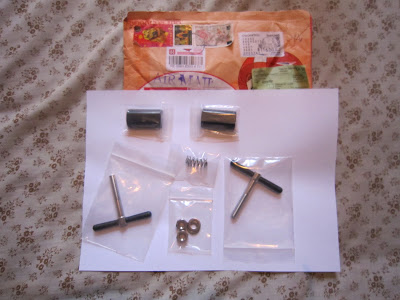

Voilà!!! Vendredi, une semaine après que j'ai passé commande, j'ai reçu ce petit paquet!
Qui contenait ceci:
Je suis content de la vitesse d'expédition et très satisfait de la qualité des pièces.
Je les ai bien-sûr installées rapidement.
Cela a été très facile à installer. Clé plate de 13 pour les "Hinge Clamp" et clé allen de 3 pour les "Roller Wheels".
Finalement, je trouve que les poignées sont mieux que celles d'origine de part leur design et leurs matériaux.
Pour ceux qui s'intéressent au poids, ce set pèse +/- 53g contre +/- 50g pour le set d'origine.
L'anodisation semble être de bonne qualité mais l'avenir m'en dira plus.
Concernant les roulettes, leur fine épaisseur est un atout lors du pédalage et leur design est aussi attrayant.
Si vous avez d'autres questions...

MessageSujet: Re: Charnières et roulettes   Sam 18 Sep 2010, 11:27
Ça donne envie, surtout pour les charnières !
Cela a été très facile à installer. Clé plate de 13 pour les "Hinge Clamps" et clé Allen de 3 pour les "Roller Wheels".
Finalement, je trouve que les poignées sont mieux que celles d'origine de part leur design et leur matériaux.
superbe! c'est très élégant!

MessageSujet: Re: Charnières et roulettes   Sam 09 Oct 2010, 13:15
De nouveau disponible
commandé le 29 septembre et reçu ce matin
