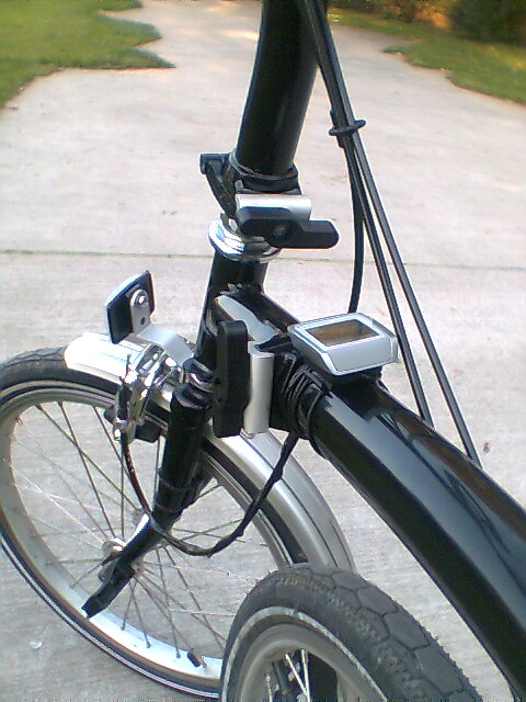

Je viens d'installer un compteur filaire. Comme mon guidon est un P, je ne savais pas trop où le placer et je craignais surtout de l'agripper en portant le vélo. J'ai donc tester un truc.
J'ai placé le compteur sur le cadre juste derrière la charnière. (je ne suis pas foutu d'inserer une photo dans mon message)
Si d'autres avaient déjà testé cette configuration et avaient rencontré des problèmes à l'usage... merci d'avance.

Nombre de messages : 916
MessageSujet: Re: Quel compteur pour le Brompton ?   Dim 23 Sep 2007, 11:10
Voilà une photo montrant le position de mon compteur sur le cadre. Le fil passe coté charnière et après une semaine je ne vois que des avantages à ce système : bonne lecture, peu de risque d'accrochage.
MessageSujet: Re: Quel compteur pour le Brompton ?   Dim 23 Sep 2007, 16:10
Lors du pliage du vélo, comment est-ce que ça se passe du côté du câble du compteur ?
Je préfère ceux avec fil (moins de piles, fiabilité plus grande), mais ça me semble être plus simple de s'orienter vers des compteurs sans fil pour le Brompton.
MessageSujet: Re: Quel compteur pour le Brompton ?   Lun 24 Sep 2007, 18:25
J'ai passé le cable le long de la charnière de manière ) ce qu'il soit tendu quand le vélo est déplié.
Le cable est enroulé sur plusieurs tours autour du cadre puis serpente le long de la gaine de frein. Trois rubans adhesif suffisent à maintenir le cable sur la gaine et permettre son guidage lors du repliage.
