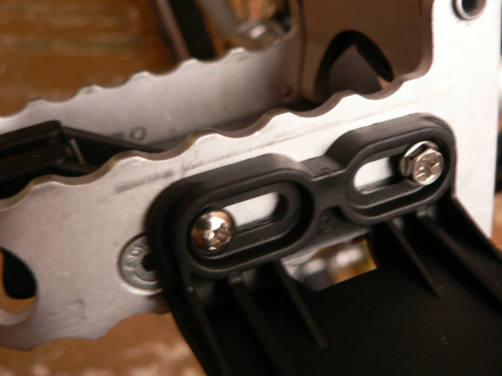

MessageSujet: Adapter des cale-pieds sur les pédales d'origine en 5 mn   Dim 31 Aoû 2008, 19:38
J'ai utilisé des cale-pieds ZEFAL standards vendus dans toutes les bonnes pharmacies.
Moins de 5€ la paire.
Pour la pédale de droite, aucune difficulté, il suffit de déclipser le réflecteur amovible à l'aide d'un tournevis et de visser le cale-pied dans les 2 trous disponibles. Temps nécessaire : 2 min.
Pour la pédale pliante, il faut faire attention de choisir le bon côté à utiliser (voir la photo ci-dessous). Après avoir déclipser le réflecteur avec un tournevis, on retire les 2 petites vis qui malheureusement sont trop courtes pour fixer le cale-pied. Pour ma part, j'ai récupérer des vis qui servaient à fermer un boîtier de PC. Elles ont juste la bonne longueur. Le pas n'est pas précisemment le même, mais en forçant le vissage, elle se font au filetage de la pédale (ou vice-versa). Temps nécessaire : 3 min.
Je ne garantie pas la solidité du montage dans le temps Mais il est toujours envisageable d'agrandir les trous pour utiliser les vis fournies avec les cale-pieds.
La grande question était : peut-on replier la pédale avec le cale-pied. La réponse en image est OUI. A condition d'utiliser ce côté de la pédale. Si on met le cale-pied de l'autre côté, une fois la pédale repliée, le cale-pied dépasse vers l'extérieur du vélo. En mettant le cale-pied du bon côté, il suffit de replier la pédale en faisant glisser le cale-pied entre les rayons de la roue.
EDIT : après essai, je signale un petit inconvénient à ce montage : en utilisant les perçages de la pédale pliante, le cale-pied n'est pas tout à fait dans l'axe du pied ce qui fait que le bout du pied ne se trouve pas correctement placé au fond du cale-pied, mais légèrement décalé. Mais ceci n'est pas gênant pour le pédalage.

Ca me ferait très peur d'attacher une cale pied avec juste deux micro vis et un pas de vis dans 3mm d'aluminium quand même.
willi
Nombre de messages : 228
Mon Brompton: : M3L green/silver
Date d'inscription : 19/06/2008
MessageSujet: Re: Adapter des cale-pieds sur les pédales d'origine   Lun 01 Sep 2008, 14:12
Y'a aucune raison d'avoir peur Very Happy
L'effort n'est pas énorme, à moins de l'utiliser comme un VTT.
Essaye d'arracher une vis dans 3 mm d'alu, tu verras que ce n'est pas évident.
De totue façon, au pire si le cale-pied se détache, ce n'est pas dramatique.

Mais plus sérieusement, je vais essayer de repercer la pédale pour monter correctement le cale-pied. Ca ne devrait pas poser de souci dès que j'aurais trouvé le moyen de la démonter.
Voir le profil de l'utilisateur http://wilrob.org
Batman
Nombre de messages : 456
Date d'inscription : 13/03/2008
MessageSujet: Re: Adapter des cale-pieds sur les pédales d'origine   Lun 01 Sep 2008, 17:51
Bah y'a un souci c'est qu'on ne peut pas mettre d'écrou, vu que ca peut pas dépasser de l'autre coté (sinon plus de pliage de la pédale)

MessageSujet: Re: Adapter des cale-pieds sur les pédales d'origine   Lun 01 Sep 2008, 19:36
Ah oui bien vu. Donc il faut tarauder.

J'avais monté ces cales pieds juste à l'achat de mon B.
J'avais re-percé et taraudé pour essayé de centrer le cale pied sur la pédale pliante.
Je les ai laissé 3 jours, je trouvais cela très inconfortable car le pied est mal positionné.
Maintenant j'ai des pédales MKS avec ça
cela me va très bien car selon les chaussures ça ne "recule" pas le pied et donc l'appui sur la pédale. Sparte, lui n'aimait pas trop...
