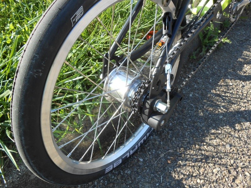

C'est fait. Quel plaisir de rouler "enfin" avec des vitesses bien espacées, comme sur un Dahon  Very Happy  .
A droite manette 9 vitesses Sram X7, pour le changement des pignons. On se sert des trois premières vitesses (1-2-3). Pas de danger si on met 4,etc.., on rend du câble.
A gauche manette Nexus pour le moyeu.
