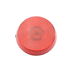

et pour la nuit, quel éclairage ? bande fluo ?

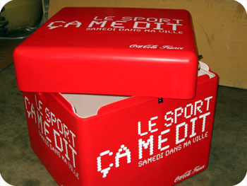

Pour l’éclairage, trois possibilités :
01 Coudre sur les sangles des bandes réfléchissantes.
02 Clipser sur les sangles des reflecteurs
03 Rotomouler la caisse avec un pigment phosphorescent.

Il faudrait vérifier le volume avec une maquette echelle 1/1 en bois, mais dans mon second dessin les roues (12pouces) rentrent avec le vélo dans la caisse au coin coupé.
Ce coin permet de réduire le poids de la valise, (ce qui va être important pour le voyage en avions et en soute) et permet également l'intégration du bras de fixation au vélo.
En ce qui concerne l'emplacement des roues, il faut les mettre à une position qui permet à la remorque d'être en équilibre si on ne veut pas la sentir lorsqu'on la tracte. Si les roues sont en position arrière, la remorque sera désagréable à tracter.
J'ai normalement trouvé une solution pour cela. Et dans cette solution je réduit le métrage de tube Alu, donc je vais gagner au passage quelques grammes..
