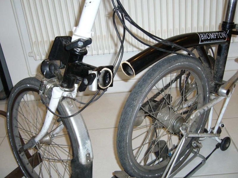

Voici le genre de "surprise" que l'on pouvait avoir avec l'ancienne charnière :
Cliquer sur l'image pour en savoir plus
ludwig

Ail! en effet!

Nouvelle fracture d'un cadre après la mésaventure rencontrée par un autre membre récemment (hcl).
C'est Denis, un Orléanais que certains d'entre vous connaissent bien qui a eu très récemment une grosse frayeur sur son Brompton rouge et noir. Celui-ci avait 12/13 ans et s'est quasiment rompu devant la charnière principale avec une déchirure béante. La casse est survenue fort heureusement à basse vitesse. Plus de peur que de mal donc.
Le retour d'expérience encore faible montre que les Brompton qui ont une douzaine d'années sont particulièrement fragiles suite à la corrosion du métal et susceptibles de poser un gros problème de sécurité. A surveiller de très près pour ceux qui possèdent un Brompton âgé de plus de 12 ans et datant en gros d'avant 2006.
13 ans semble être la limite d'âge de nos montures. A méditer. J'espère que les générations plus récentes tiendront mieux dans le temps.
Désolé pour la piètre qualité des photos, Denis n'étant toujours pas informatisé, j'ai pris des photos de sa vidéo.
