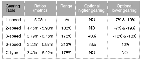

Quelqu'un pourrait-il m'expliquer ce tableau sur les vitesses des bromptons ?
Merci à vous !

Pré-requis:
Le braquet = (nb dents plateau/nb dents pignon) x circonférence de la roue
en sachant que:
Circonférence de la roue = Pi x 2R = Pi x D = 1.319 (pour une roue de 16" Brompton)
La taille du plateau et du pignon est proportionnel au nombre de dents
Explications du tableau:
1 vitesse: 1 plateau de 54 dents et pignon de 12 dents: 54/12 x 1.319m (circonference de la roue) = 5.93 m
2 vitesses: 1 plateau 54 et 2 pignons: 12 et 16 (meme calcul que precedemment) et il y a 133% entre les 2 rapports: 4.45m x 1.33 = 5.93m
3 vitesses: 1 plateau de 50 dents et 1 pignon 13 et moyeu 3 vitesses (vitesse1: 0.75, vit2: 1, vit3: 1.33 :ce sont les facteurs de multiplication)
50/13 x 1.319 = 5.07 x 0.75 (1ere vitesse) = 3.79m
50/13 x 1.319 = 5.07 x 1 (2eme vitesse) = 5.07m
50/13 x 1.319 = 5.07 x 1.33 (3eme vitesse)= 6.76m
Et il y a 178% entre le plus petit rapport(3.79) et le plus grand (6.76) : 3.79 x 1.78 = 6.76m
6 vitesses: 1 plateau de 50 dents et 2 pignons: 13 et 15. Ce qui ajoute 3 nouveaux rapports:
50/15 x 1.319 = 4.40 x 0.75 (1ere vitesse) = 3.29m
50/15 x 1.319 = 4.40 x 1 (2eme vitesse) = 4.40m
50/15 x 1.319 = 4.40 x 1.33 (3eme vitesse) = 5.85m
Pour les options:
+8% (plateau de 54 au lieu de 50): 3.29mx1.08 (+8%) =3.56m (braquet mini)et 6.76x1.08=7.30m (braquet maxi)
-12% (plateau 44 au lieu de 50): 3.29x0.88 (-12%) =2.90m (braquet mini) et 6.76x0.88=5.94m (braquet maxi)
Les valeurs du catalogue Brompton sont fausses pour le 6 vitesses.
J'espère que ça aura pu t'aider à comprendre... Wink
Si l'on veut être tatillon, ça c'est la formule du développement, le braquet est juste le rapport entre le nbr de dents du plateau et du pignon.
Pour un nouveau comme moi, curieux de ce type de calcul/information, ça a son importance sinon je m'emmêle les pinceaux.
Du coup je me permets d'amener un peu de précision, peut-être que ça pourra être utile à d’autres :-)
PS: en tout cas merci pour tous ces calculs :-)
