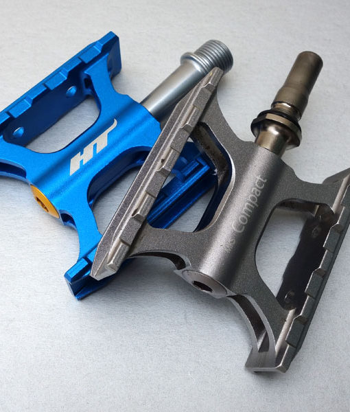

Nombre de messages : 4371
MessageSujet: Re: Ti Parts Workshop   Jeu 12 Oct 2017, 15:16
guillaume82 a écrit:
J'ai vu le test de @macadam par ici sur le forum fin 2016, mais j'ai toujours la même question qui revient, j'avais finalement opté pour une pédale MKS FD7 mais je suis bien tenté par le modèle Ti Mini détachables  ou double X détachables Ti
Et donc la question concerne la détachement accidentel de la pédale. Cela arrive réellement si souvent que ça? Les différents messages sur le forum me font encore un peu hésiter.
Du coup si des utilisateurs réguliers de ces deux pédales passent par là, je suis preneur de vos avis.
Cela dépend de la pointure de l'utilisateur, de la taille de la plateforme et de la distance entre le coupleur et la plateforme.
Il y a des modèles ou la plateforme est petite et proche du coupleur, dans ce cas avec des pieds assez grand on touche et pousse facilement le coupleur, exemple
Pour éviter ce problème, j'utilise des HT Cheetah AR12 qui acceptent les axes EZY de TPW et ont une plateforme plus grande et plus éloignée du coupleur :
Les axes EZY de TPW sont prévus pour les pédales MKS Compact qui sont fabriquées par HT et sont en fait des HT AR01 et les HT AR12 utilisent les mêmes axes que les HT AR01.. Bike48 vend les axes TPW pour les deux types de pédales, HT AR01/AR12  et MKS compact
Nombre de messages : 594
Localisation : Midi Pyrénnées
Mon Brompton: : H6L
MessageSujet: Re: Ti Parts Workshop   Jeu 12 Oct 2017, 15:37
Merci Jipe pour ces infos, je ne savais pas que c'était les mêmes axes, du coup ça peut offrir des solutions différentes

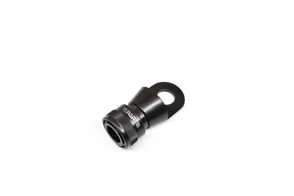

Le petit support de pédale MKS EZY passe en version 2 et est disponible en 2 finitions.
L'inscription "Ti Parts" est gravé sur le support pour le distinguer des modèles concurrents.
Support pédale MKS 2 photos
Poids : 38,5 g
- Finition titane façon Raw Lacquer: référence MKSP-3A, prix 350 HKD
- Finition noire: référence MKSP-3G, prix 385 HKD
