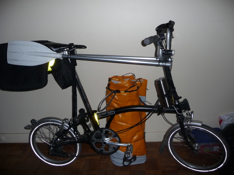

Afin de vous donner une idée du problème que je vais tenter de résoudre ces jours-ci,
voici une photo qui vous présente la dimension du kayak plié rapidement, donc pas encore
apte à être posé sur les pagaies.
Ces pagaies sont des pagaies "enfant" que j'ai testées sur mon GUMOTEX SOLAR, elles sont
assez solides pour notre usage et présentent l'avantage en terme d'encombrement d'avoir
des manches en diamètre 25 mm contre 30 mm habituellement, soit une économie de 1 cm
sur l'épaisseur de l'ensemble. Il nous faudra peut-être écarter un peu les genoux pour pédaler.
Question : au cas où je ne parviendrais pas à installer la bébête tel que décrit, est-il jouable
de porter les 7,5 kg du kayak dans un sac à dos? Je pense comme Dépannezvous qu'il serait
bon d'éviter d'utiliser la remorque. J'en possède une cependant.

Suite des tests de pliage : cela progresse, voici des photos des 3ème et 4 ème pliages.
                                         Ci-dessous le pliage N°3
Balades collectives en vélo-kayak : préparatifs du matériel et questions logistiques  [projet de Pouille] P1020937
                                          Toujours le N° 3
Balades collectives en vélo-kayak : préparatifs du matériel et questions logistiques  [projet de Pouille] P1020938
                                         Le N° 4     Dimensions plié : 47x37x12 soit 21 litres
Balades collectives en vélo-kayak : préparatifs du matériel et questions logistiques  [projet de Pouille] P1020939
                                        Avec un sac SBAG
Balades collectives en vélo-kayak : préparatifs du matériel et questions logistiques  [projet de Pouille] P1020940
Balades collectives en vélo-kayak : préparatifs du matériel et questions logistiques  [projet de Pouille] P1020941
Le concept n'est pas encore abouti, mais je considère déjà qu'il est valide.
Je suis monté sur le vélo et sans aplatir le kayak, il est possible de rouler.
Il reste à créer un équipement pour serrer le kayak et poser les pagaies rapidement.
J'ai insisté sur ce type d'installation afin de ne pas sur-sur charger l'arrière du Brompton,
l'objectif étant de rendre l'utilisation du B aussi habituelle que possible.
Armandos, pour te faire pardonner, tu devras participer à l'une de nos balades!

Prêt à prendre la route, tout y est pour aussi mettre à l'eau.
Balades collectives en vélo-kayak : préparatifs du matériel et questions logistiques  [projet de Pouille] P1020942
et j'ai pris la route. J'ai fait 21 km.
Comme prévu, les genoux frottent sur le kayak mais cela ne m'est pas rhédibitoire.
J'ai gravi mon petit raidillon habituel de 600 m à 5% de pente moyenne, facile!
Ce premier essai sur route s'est trouvé complété par la rencontre de Stéphane (PRV)
qui a effectué un bref essai et qui pense que sur 25 km la friction des genoux est acceptable,
mais probablement pas sur 60 km.
A voir avec plus de testeurs.
Olivier, les dimensions indiquées sont celles du kayak comprimé (à genoux dessus) il rentre
cependant sans aucun doute dans le T-BAG.
La hauteur des pagaies qui peuvent être abaissées de 6 cm simplement en descendant
la selle, est correcte pour une taille supérieure à 1,65 m.
Je vais poursuivre mes tests sur des kilométrages plus conséquents et des parcours
plus accidentés, qui ne manquent pas dans le Lubéron.
J'espère aussi réaliser un test sur l'eau, mais cela ne me soucie pas.
