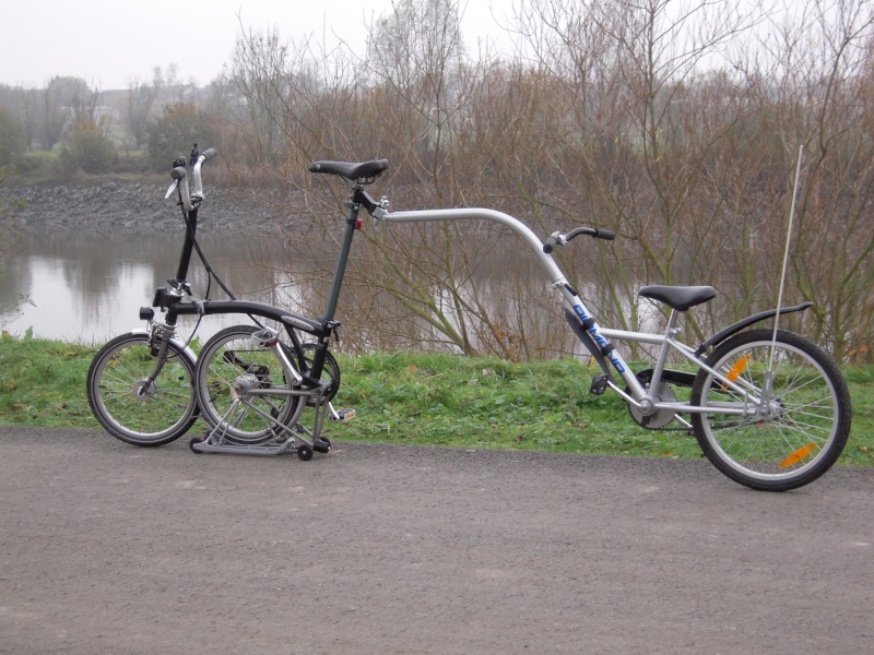

Vélo suiveur en très bon état Diamond, complet et compatible avec nos Brompton
Vendu avec la selle Brompton d'origine, la tige de selle, le pentaclip + les adaptateurs pour d'autres vélos pour 160€ ! Il est visible tout près de Bruxelles
Partir en Brompton accompagné de son enfant n'est plus une contrainte. Il suffit de retirer son tube de selle*, introduire celui-ci et l'attelage est prêt !   Very Happy
Ce demi-vélo est bien entendu pliable et est adapté aux enfants de 3 à 8 ans.
Inutile de dire que le Brompton présenté ici ne fait pas partie de l'offre
* uniquement dans le cas des tubes de selle Brompton téléscopiques

C'est vraiment top cet accessoire! J'en rêve déjà pour la plus petite, mais pas pour tout desuite. Le tube de selle fourni avec est téléscopique donc si j'ai bien compris? Merci

Pour être clair si tu possède le tube de selle Brompton téléscopique, il ne te faut plus rien d'autre !
Si tu as le tube de selle standard, alors le tube que je fournis, le pentaclip et la selle ne te sont d'aucune utilité ! Il faudra alors chipoter pour fixer l'attelage , c'est à dire démonter la selle passer le support d'attelage, revisser le tout. Tu peux bien sûr laisser l'attache d'attelage en permanence sur le tube de selle non téléscopique mais il est lourd et encombrant (du moins pour le laisser à demeure) D'où l'intérêt de "mon" système  Wink
Voilà ce que je fournis:
