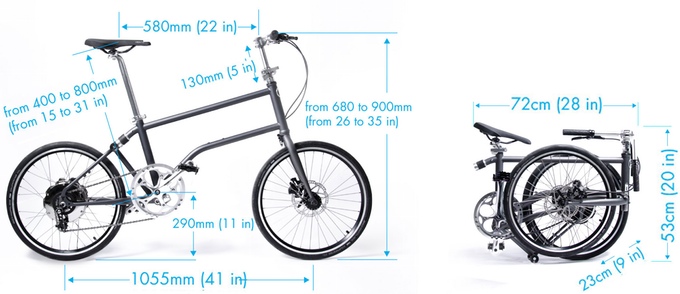

Une solution peut-etre le VeloBike en version non électrique, c'est un projet Indiegogo mais il est possible de faire une pré-commande (qui contrairement au porjet Indiegogo est un achat en ligne couvert par les protections du commerce en ligne en Europe) et puis le projet a l'air bien gérer au contraire de Helix.  Mais, au vu de sa géométrie, je crains que ce vélo comme Helix, comme Tyrell ne soit limité aux cyclistes de relativement petite taille.
