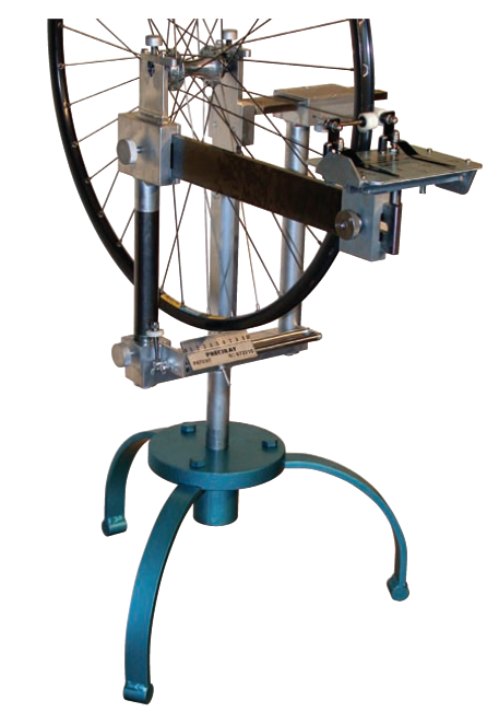

En région parisienne, il y a celui la... (j'en ai besoin vite...) ma roue arrière est voilée, c'est judicieux ou pas :
Question bon je sais, Fredo préfère un autre système... mais c'est plus cher... Suspect

Un dévoileur de roue pas cher ? Il suffit de retourner le vélo, de laisser la roue dans la fourche et d'utiliser un crayon pour repérer les endroits à redresser, la rondeur de la roue et le centrage.
Sinon le modèle présenté n'a pas l'air mal du tout.

il m' a l'air très bien cet appareil...

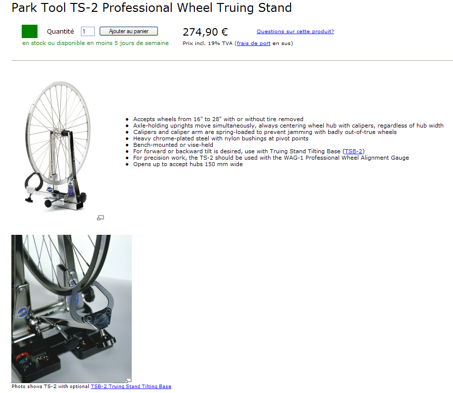

Celui la à l'air mieux...et fait le 16"... mais vraiment pas le même prix :

Et encore, ce n'est pas leur modèle le plus haut de gamme...
Nombre de messages: 3139
Age: 63
MessageSujet: Re: Dévoilage de roue ... quel dévoileur pas cher ?   Dim 23 Sep 2007, 16:53
C'est comme Var, un peu trop cher, juste pour entretenir un Brompton ....

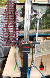

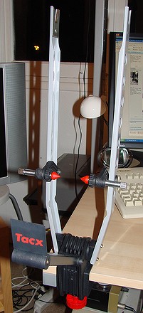

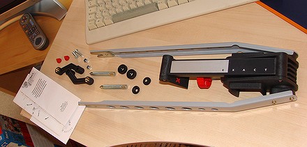

Il vient d'arriver mon dévoileur/centreur de roues Tacx EXACT T3175 http://www.tacx.com/indexv3.php?language=FR
suite en photos, demain....... albino albino

Une boite de VPC, à coté de Paris, je me suis rendu sur place, donc payé 42€... et ce truc a l'air bien fini, je vais essayer demain, je ferais des tofs...
Le VPC : http://www.sportshop.fr/fr/product/show/6119-0023-N0610/tacx-exact-regleur-de-roue albino
Ce qui est sympa, c'est qu'il est très compact, facile à ranger... les outils, cela ne doit pas prendre trop de place..
