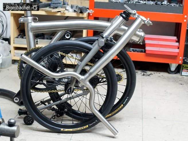

Nouvelles informations sur le kit 4 vitesses et les prix :
Kit 4 vitesses 3 photos
Brombacher - Page 9 Photob39
Brombacher - Page 9 Photob40
A noter que ce kit s'adapte au moyeu AS2, le CyberRear SL2 d'Extralite n'étant plus produit.

Test du clip de verrouillage de la potence en position pliée:
Suite des tests des produits Brombacher.
Brombacher commercialise depuis quelques mois un clip de verrouillage pour la potence minimaliste.
Le kit set compose de 3 pieces:
- Le support en POM usiné pour recevoir une boucle métallique
- Un anneau métallique obtenu par pliage d'un fil de fer inox en forme de 8
- Une vis KCNC (en option) pour maintenir l'ensemble sur le support de la fourche
Brombacher - Page 9 Photo323 De gauche à droite: le support en POM, la double boucle en fil d'acier et la vis KCNC
Brombacher - Page 9 Photo322 La boucle dans son support
Brombacher - Page 9 Photo324 L'ensemble complet (montage à blanc)
Cet ensemble se substitue au clip d'origine.
Il est normalement possible d'utiliser ce kit avec le pion d'origine de forme cylindrique, mais j'ai choisi de compléter ce kit par le pion de Brombacher qui est une rotule.
La dépose du clip Brompton requiert une clé allen de 6 mm.
Problème au démontage: la rondelle en éventail qui se trouve sous le clip d'origine destinée à éviter la rotation du clip laisse des traces dans la peinture sur le haut du bossage soudé sur la tête de fourche.
Pour installer le kit Brombacher, on place la double boucle métallique dans le support en POM orientée vers le haut, puis on place la vis KCNC et on serre le tout avec une clé allen de 4 mm en prenant soin d'orienter la boucle de verrouillage.
Brombacher - Page 9 Photo325 Le clip d'origine
Brombacher - Page 9 Photo326 Clip Brompton avec le pion d'origine de forme cylindrique
Brombacher - Page 9 Photo329 Peinture abîmée par la rondelle éventail
Détail des poids:
- Vis KCNC: 1 g
- Support en POM usiné: 1 g
- Double boucle métallique: 2 g
Total: 5 g (du fait des marges d'erreur) contre 26 pour le clip de Brompton, soit un gain de 21 g.
Brombacher - Page 9 Photo327
Brombacher - Page 9 Photo328
Bilan: voilà une pièce qui permet de gagner quelques précieux grammes et destinée en priorité aux aficionados du Brompton et du beau matériel.
A noter que le pion Brombacher est plus long que celui d'origine et permet donc de régler la profondeur.
On peut regretter quelques petits problèmes qui restent mineurs:
- Le verrouillage est un peu dur (la boucle qui verrouille est située assez bas par rapport à l'axe du pion), mais en le tordant légèrement vers le haut, on facilite la préhension
- La boucle qui vient bloquer le pion est un peu large par rapport au diamètre du pion de Brombacher. En prenant un pince, on peut fermer légèrement la boucle pour améliorer le blocage
- J'aurai préféré une meilleure finition du bout du fil de la double boucle pour l'esthétique (le fil est tout simplement coupé avec une pince coupante). En utilisant une petite lime à ongle, on peut remédier à ce problème. J'ai fait remonter ce point au Boss de Brombacher pour améliorer la finition de cette pièce
