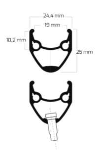

Il était grand temps de changer ma jante arrière après +- 6500-7000 km.  J'en ai profité pour chercher du plus solide et j'espère de l'avoir trouvé avec une jante fabriquée par la firme Ryde.  Il s'agit de la Ryde Andra 20 CSS:
Contrairement à ce que montre le site de Ryde elle est disponible en taille 349, 28 trous de rayon, inclinés.  J'ai acheté chez SJS Cycles où elle est vendue pour +- 57 Euro/jante pour la version CSS.
Le CSS (Carbide Super Sonic) est une technique qui dépose de très fines particules de carbure de tungstène (WC) qui sont appliqués par un jet plasmatique qui atteint une vitesse de +- 7 fois la vitesse du son.  Le résultat est que les particules ne sont pas simplement déposées mais forment une partie intégrale de la paroi.  Le surpoids est de 5 g/jante, le matériel est extrêmement résistant à l'abrasion.  Sur les forums de trekking on montre des photos de jantes qui ont fait + que 20k km et qui sont encore comme neuves.
Les jantes Andra 20 ont une bonne réputation pour leur solidité, rigidité et fiabilité.  C'était la raison principale pour mon achat:  puisque le Brompton est mon moyen de transport principal et que je fais beaucoup de km, j'essaie de limiter le temps qu'il est non-disponible pour entretiens/changements.
Points d'attention:
a) L'ERD de la jante est de 323 mm (donné par le fabriquant et validé par mesure), on ne peut donc PAS simplement récupérer les rayons des anciennes jantes Brompton.
b) Pour un montage sur Brompton avec moyeu BWR et moyeu dynamo Shimano il faudra des rayons de 144 mm (montage x2, roue arrière) et de 130 mm (montage x1, roue avant avec dynamo Shimano).  Puisque l'ERD est connu un calculateur de longueur de rayons vous permettra de calculer la longueur qu'il faut avec d'autres moyeux.
c) Malgré les têtes de rayon inclinés cela passe sans problème.
d) Il faut impérativement des patins de frein adaptés pour jantes carbone/CSS.  J'utilise les Koolstop R7 Dura2.  C'est important; la dureté extrême du coating CSS fait que d'autres patins s'usent extrêmement vite, après 20 km avec mes Koolstop saumon, tout était couverte par une poudre rouge extrêmement fine, causé par le frottement entre le patin et la paroi de la jante qui a une texture de papier à récurer très fin.
Le freinage est très bon, au moins au même niveau que les patins koolstop saumon sur jante normale.  Finalement je crois que le plus grande longévité de la paroi sera compensé par un usage plus important de patins de frein mais pour moi ce n'est pas important, les patins je sais changer moi-même.
