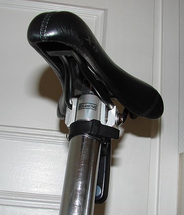

MessageSujet: Re: réglages pentaclip et brooks   Mar 27 Nov 2007, 12:05
dromptonadede a écrit:
Merci bcp de vos réponses, je vais faire la modif sur le pentaclip et j'espère trouver la position la plus proche de mon vélo de route.....
Wink
Aucun problème, le mien est à l'envers :
"Brompton" est écrit à l'envers aussi..... une gène, juste pour les puristes..... albino
Dans un sens, comme dans l'autre, c'est solide, et le réglage d'inclinaison est vraiment très précis ET SOLIDE pas de déréglage si on serre bien......, c'est cela qui est important.... Basketball flower
dromptonadede
Nombre de messages : 776
Localisation : lille
MessageSujet: Re: réglages pentaclip et brooks   Mar 27 Nov 2007, 14:06
avec l'image en + merci Tarouilan
