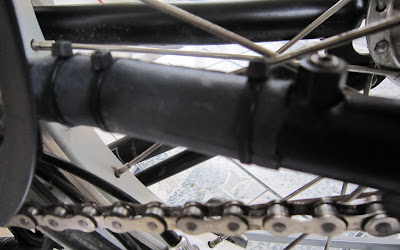

J’ai réalisé une protection avec un morceau de chambre à air et des colliers rilsan sur un vélo noir la protection est pratiquement invisible
Entretien des écaillages et ripage de peinture : IMG_0540
Nombre de messages : 2345
Mon Brompton: : S5L-X noir
Entretien des écaillages et ripage de peinture : Empty
MessageSujet: Re: Entretien des écaillages et ripage de peinture :   Entretien des écaillages et ripage de peinture : EmptyDim 09 Jan 2011, 16:58
malin! Et ta chaîne elle est très propre aussi!
