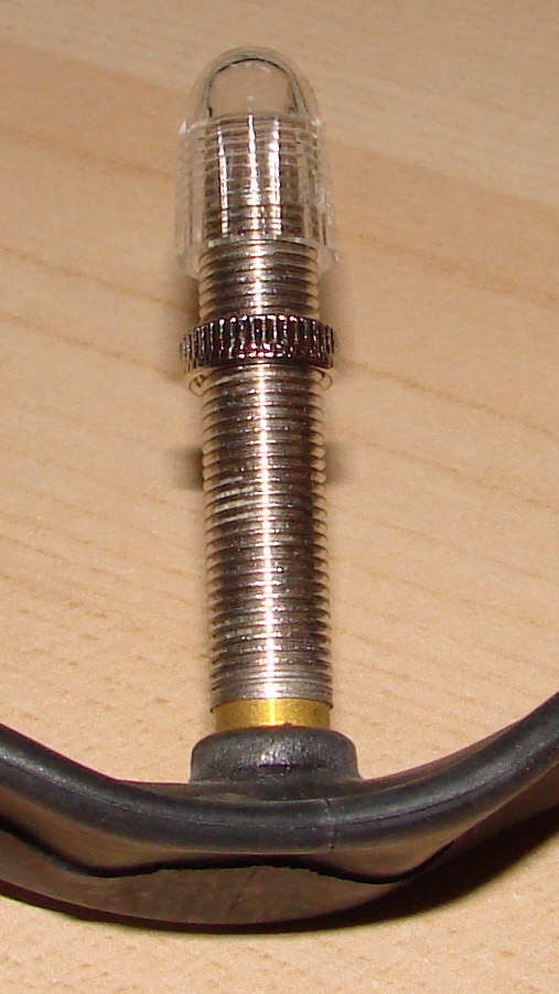

Pour ce qui est de la chambre........ elle est équipée d'une superbe
valve..... rien à voir avec le laiton nase du modèle d'origine, qui
ripait lorsqu'on essayait de faire l'appoint d'air dans les stations
services....
En plus avec un écrou....... pour que la valve ne
disparaisse pas dans la jante quand le pneu est à plat....... c'est du
Schwalbe..... apparemment de bonne qualité... :
Chambre à air - Page 2 061128025410227434
Date d'inscription : 28/04/2006

Le diamètre est très différent de celui d'une chambre pour BMX ...... : Rolling Eyes Rolling Eyes
Chambre à air - Page 2 Mini_061128034304227490
Chambre à air - Page 2 Empty
MessageSujet: Re: Chambre à air   Chambre à air - Page 2 EmptyMar 28 Nov 2006, 14:49
C'est la première fois que je vois une telle valve schrader ! Shocked
D'habitude, c'est plutôt en plastique noir.
