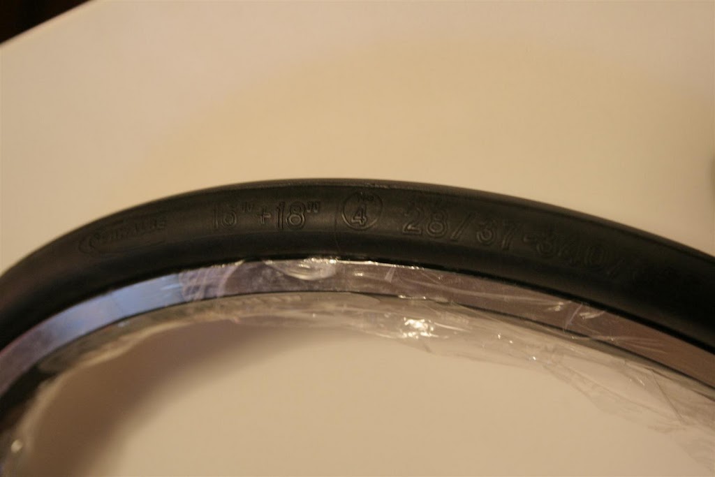

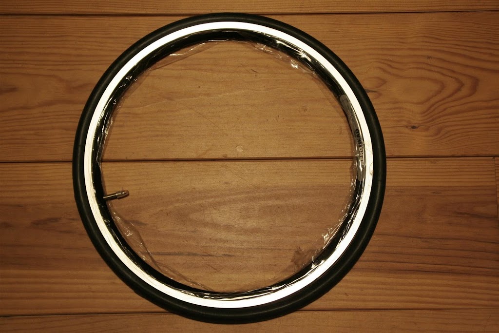

MessageSujet: Référencement des chambres à air en BSD 349   Chambre à air - Page 3 EmptyMar 14 Déc 2010, 19:29
Référencement des chambres à air en BSD 349:
Quelle est la bonne chambre à air pour le Brompton et s'adapte-t-elle au diamètre du pneu?
Hutchinson, Junior, Butyl code CV654441 (valve Presta, taille normale) 400-28/42 A Ballon - 28/42-340/349 16X1 1/4/1 5/8 , pesé à (87+-1) g , circonférence dégonflé (121+-0,5) cm, largeur dégonflé 2,50 cm
Photo, Référence Hutchinson:
Chambre à air - Page 3 338900
Photo, Circonférence sur jante, Hutchinson:
Chambre à air - Page 3 338892
Remarque: annoncé pour du 349 et en réalité beaucoup trop longue, conçu pour du 18 pouces.
Cheng Shin Tube 16x 1 3/8 (monté d'origine avec Marathon 37-349, sur mon B), valve Schrader, poids (105+-1) g , circonférence dégonflé (112,5+- 0,5) cm, largeur dégonflé 4,50 cm
Photo, comparaison Stelvio-Chambre Cheng Shin 16x 1 3/8:
Chambre à air - Page 3 338930
Remarque: Circonférence correcte sur jante mais totalement inadapté au Stelvio (28-349) et au Kojak (32-349), vu son diamètre de boudin.
Sujet plein de surprises! A suivre:
Schwalbe (...) 400x35A, 85g (donnée fabricant)
MICHELIN Airstop Butyl, H3 32/37X340/349 / presta / 29 mm / 83g donnée fabricant
Continental, Compact 16" , Unitube, 32/47-305/349 16 x 1 3/8 - 1.75 , 400A (disponible en valve Schrader et Presta), poids 99 g,  donnnées fabricant

MessageSujet: Re: Chambre à air   Chambre à air - Page 3 EmptyMar 14 Déc 2010, 21:38
pesée chez moi : 82g montée sur marathon sans problème
Charly
Nombre de messages : 5500
Age : 111
MessageSujet: Re: Chambre à air   Chambre à air - Page 3 EmptyMar 14 Déc 2010, 21:41
Circonférence et largeur à plat ?
Charly brom
Charly brom
Nombre de messages : 193
Localisation : Grimbergen
Mon Brompton: : ralph (M6L) rouge + caradice city folder noir + M6R rouge moyeu shimano shwalbe marathon mks fd6
Date d'inscription : 27/10/2009
MessageSujet: Re: Chambre à air   Chambre à air - Page 3 EmptyMar 14 Déc 2010, 21:48
largeur à plat : 28mm
circonférence : 1225 mm
Charly
Age : 111
MessageSujet: Re: Chambre à air   Chambre à air - Page 3 EmptyMar 14 Déc 2010, 21:58
Chambre à air - Page 3 Super on progresse.
La Cheng Shin (décrite plus haut) est sur-dimensionnée en grosseur de boudin pour un Marathon en 37-349.
Schwalbe (...) 400x35A : 1225 mm! Pas un peu longue? C'est la longueur de la Hutchinson Junior décrite et photographiée plus haut. C'est encore un pneu qui est dimensionné pour du 18 pouces mais qui est vendu aussi pour le 16 pouces (en BSD 349). (SV4 et AV4)
Chambre à air AV4 - 400A - ETRTO 28/37-340/355 (valve Schrader)

Non ce n'est pas un pneu, c'est la chambre Wink
Chambre à air - Page 3 _MG_7934%20%28Large%29
Schwalbe SV4, 16"+18" N°4 28/37-340/355
Chambre à air - Page 3 _MG_7937%20%28Large%29
A plat, elle fait 118cm de périmètre (environ) et 28mm de large.
J'avais ça sous mes Stelvio.
Elle est peut-être un rien longue pour être idéale mais ça va.
