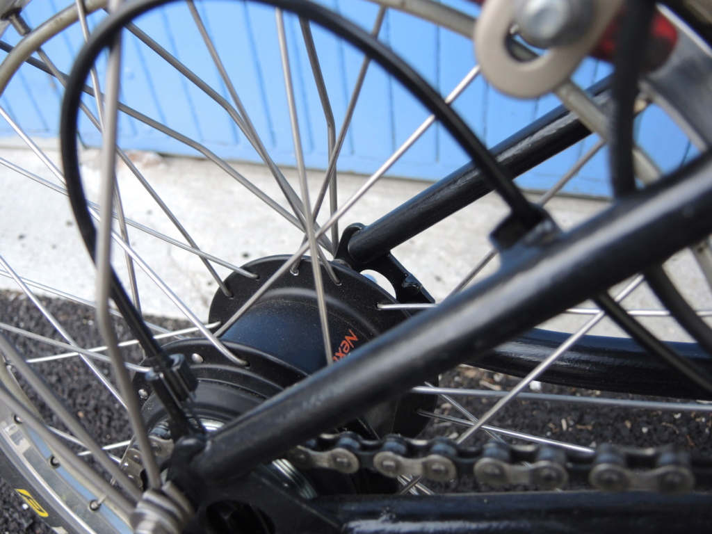

J'ai récemment modifié le Brompton de mon épouse pour monter un moyeu Shimano Nexus 8 Premium à la place du moyeu BSR 3 utilisé précédemment. Pour ce faire, j'ai élargi le triangle AR à environ 124 mm à l'aide d'une vieille axe de roue, quelques boulons et des grandes rondelles, déplaçant les rondelles/boulons de façon à écarter les pattes. J'ai ensuite remis les pattes arrières en parallèle en utilisant la même axe de roue/rondelles/boulons comme levier pour redresser lesdites pattes. Il s'agit d'un Brompton 2001, avec l'ancien style de cadre court, qui convient mieux à ma femme que les cadres récents.
Moyeux 8 vitesses - Page 16 Dscn6110
La commande est à gauche, afin de pouvoir caser la poignée tournante et le levier des freins j'ai utilisé des vieux leviers Saccon. Il n'y a pas beaucoup de place, mais c'est suffisant pour des petites mains.

J'ai rayonné en croisement à 1 côté gauche, avec les têtes de rayons toutes à l'extérieur afin de passer (pas beaucoup de place entre les rayons et les tubes du triangle côté gauche). La jante est un Sun à 32 trous.
Moyeux 8 vitesses - Page 16 Dscn6114
Et en croisement à 2 côté droit, parce que je n'avais pas assez de rayons pour tout faire en croisement à 1.  Ce n'est pas l'idéal, mais ça devrait passer avec l'utilisation prévue, j'ai roulé pendant presque 3000 kms sans problème sur une roue similaire sur un Moulton et mon épouse pèse nettement moins lourd que moi-même.
Moyeux 8 vitesses - Page 16 Dscn6113
Le pignon est un 16 dents, avec déport vers l'extérieur pour avoir la bonne ligne de chaîne. Je ne pense pas qu'il sera facile de mettre plus petit, avec 15 dents je pense il y aura des problèmes de frottement, soit sur le tambour de changement de vitesses, soit sur les caches du moyeu. Du coup, j'ai utilisé un tendeur pour dérailleur, mais modifié pour éliminer les galets mobiles bouffe-poussière. J'ai utilisé des entretoises alu pour porte bagage Tubus et des rondelles inox pour caler les galets simples dans la bonne position sur des "axes" constituées par des boulons 5 mm à tête creuse hexagonale longs.
Moyeux 8 vitesses - Page 16 Dscn6116
Pour mettre la câble dans la bonne position pour plier facilement le Brompton j'ai utilisé des rondelles Shimano grises et noires plutôt que les rondelles vertes et bleues fournies avec le moyeu.
Moyeux 8 vitesses - Page 16 Dscn6115
Avant de monter la roue j'ai percé et taraudé le corps du moyeu afin d'installer un vis de vidange Rohloff. Ce qui permet de lubrifier le moyeu sans démonter la roue.
Moyeux 8 vitesses - Page 16 Dscn6117
C'est une modification "économique". J'ai acheter le moyeu environ 85 euros, les rondelles Shimano environ 10 euros et la jante environ 40 euros chez SJS Cycles. J'avais déjà toutes les autres pièces nécessaires.
J'ai testé ce Brompton sur 50 kms environ avant de le laisser à mon épouse. En utilisation, je trouve le changement de vitesse très facile (important pour mon épouse) et pas de différence notable de rendement. La modification rajoute plusieurs centaines de grammes par rapport au moyeu 3 vitesses, mais ce n'est pas très grave car mon épouse était déjà incapable de porter le Brompton avant. L'avantage est une gamme relativement large de développements qui permet de grimper quasiment toutes les pentes. Avec 40x16 la gamme est de 1,69 à 5,16 environ.

Une très belle modification cheers
Quelle quantité d'huile mets tu dans le moyeu, est il bien étanche ou bien de l'huile s'échappe-t-elle par les joints?
J'ai déjà expérimenté l'huile à la place de graisse dans les moyeux Shimano, à commencer par un moyeu 7 vitesses montée sur un vieux Moulton il y a une quinzaine d'années. Je trouvais le rendement du moyeu Nexus 7 pas terrible par rapport à le moyeu 5 vitesses Sturmey Archer utilisé précédemment, le passage à l'huile à été une amélioration, mais le Nexus 7 reste inférieur à mon avis (il s'agit d'un assez vieux modèle, Shimano a peut-être apporté des améliorations depuis). Le Nexus 8 Premium est nettement mieux à mon avis, je l'ai sur 4 vélos de la famille, maintenant 5 avec le Brompton.
Au début je démontais systématiquement ces moyeux pour essuyer un maximum de la graisse sur les engrenages, puis je mettais de la graisse pour moteurs hors-bord sur les deux roulements facilement accessibles et je versais environ 20 cl de fluide ATF sur les engrenages avant de remonter le tout. Et je répétais l'opération environ tous les ans.
Depuis, j'ai rajouté le vis de vidange, et au lieu d'utiliser l'ATF je mets maintenant une huile synthétique pour ponts et boîtes de vitesse. Et 15 cl au lieu de 20 cl.
Avec les moyeux Nexus 8 Premium récents il n'y a pas beaucoup de fuites, je dirais un chouïa de plus que sur un Rohloff, nettement moins qu'avec mes vieux moyeux 5 vitesses Sturmey Archer. Le Nexus 7 fuyait bien plus que les Nexus 8, je crois que Shimano a amélioré les joints au fil des années.

Très chouette montage, martinf Moyeux 8 vitesses - Page 16 963944
J'imagine que le rayonnage à croisements asymétriques avec toutes les têtes de rayon a l'extérieur a été un vrai casse-tête. Shocked
Je vais m'inspirer de ton idée de tendeur 2/6 avec roulettes 1/3 pour améliorer mon Brompton Alfine. Il me semble que le tendeur 2/6 utilise des boulons M4, contre M5 pour les roulettes 1/3.
Non, j'ai d'abord rayonné le côté gauche, très simple, mais sans mettre les écrous, puis j'ai mis les rayons "tête a l'extérieur" côté droit. Ensuite j'ai mis les écrous sur ces 24 rayons, et enfin placé les 8 derniers rayons "tête a l'intérieur" côté droit. Je n'ai pas eu plus de difficulté qu'avec une roue ordinaire.
Dans l'idéal, j'aurai fait des croisements à 1 des deux côtés. SJS a également conseillé de mettre toutes les têtes de rayon à l'extérieur pour réduire l'angle du rayon à la jante, mais j'ai préféré faire à mon habitude pour un moyeu AR, avec les rayons qui "tirent" la jante avec la tête a l'intérieur et la courbure du rayon soutenue par la flasque du moyeu.
Tu as sacrifié les filetages M4 incrustés dans le tendeur ?  scratch
Effectivement, le tendeur type dérailleur utilise des boulons M4. Je pense que le montage aurait marché avec les galets "type dérailleur", mais je les trouve embêtants à nettoyer. J'ai retiré ces galets et les entretoises, puis j'ai revissé les boulons M4. En appuyant dessus sans trop forcer les écrous M4 incrustés sont sortis assez facilement.
Le seul point un peu délicat était de trouver des entretoises pour bien positionner les galets simples. Il faut quelque chose avec un diamètre externe un peu plus petit que la "cheminée" en plastique dans laquelle coulissent les galets type dérailleur. J'avais ça qui trainait :
https://www.sjscycles.co.uk/carriers-racks/tubus-spacer-disc/?sessionid=f032409cc594cb40c5632b337258689dbe8ad351
Juste la bonne taille pour glisser dans la "cheminée", mais un chouïa trop courte, il a fallu 2-3 rondelles pour compléter.

A Martinf,
Superbe montage, d'autant plus qu'il est très abordable économiquement parlant. Excellent rapport prix/qualité/efficacité Moyeux 8 vitesses - Page 16 963944
Bravo également pour la modification de la purge et les astuces en matière de lubrification pour améliorer l'efficience globale Moyeux 8 vitesses - Page 16 Idee
Quelques questions :
- Tu as trouvé assez de matière pour tarauder le filetage  et faire tenir la vis de purge ? Des fuites à ce niveau ?
- Quelle version du moyeu Nexus tu as pris (il existe plusieurs variantes) ? C'est un moyeu d'occasion, car à 85 € ce n'est pas cher ?
- Quelle est la fonction du petit tuyau transparent fixé entre les rayons près de la jante ?
- Je remarque que le Cassette Joint Unit est monté sur le Nexus à l'envers (le câble s'enroule dans l'autre sens) par rapport aux montages classiques de l'Alfine 8 et 11.
Petit complément : le pignon de 16 dents est effectivement le plus petit que l'on puisse monter.
Assez de matière, pas de fuites (il y a un peu de frein filet sur le vis). Il faut juste faire très attention pour positionner le trou, le corps du moyeu a des renforts en acier à certains endroits
Shimano Nexus SG-C6010-8RV, en solde à SJS Cycles, ils ont du acheter un gros lot :
https://www.sjscycles.co.uk/hubs-internal-hub-gear-brake/shimano-nexus-sgc60108rv-8speed-rear-hub-without-fittings-black-32-hole/
Il faut noter que le moyeu est vendu nu, donc il faut rajouter la commande de changement de vitesse et le "Cassette Joint Unit". Ceci dit, c'est un très bon prix, du coup j'en ai pris 3.
Catadioptre latéral "Moonline", qui remplace les catadioptres plats. "Moonline" n'est plus disponible, il a été remplacé par "Sekuclip", qui marche bien sur les vélos à grandes roues mais qui a tendance à tomber lors des pliages/dépliages sur le Brompton. De section cylindrique, ces catadioptres donnent une visibilité améliorée sur les angles, et sont à mon avis plus efficaces, surtout dans les ronds-points.
https://www.rosebikes.fr/3m-reflecteurs-de-rayon-sekuclip-compact-547454
et une vielle photo nocturne avec Sekuclips (vélo bleu) et Moonline (juste visible sur la roue avant du Brompton) :
Moyeux 8 vitesses - Page 16 Sekucl10
Oui, le sens de rotation est différent entre Nexus 8 et les modèles récents Alfine.
