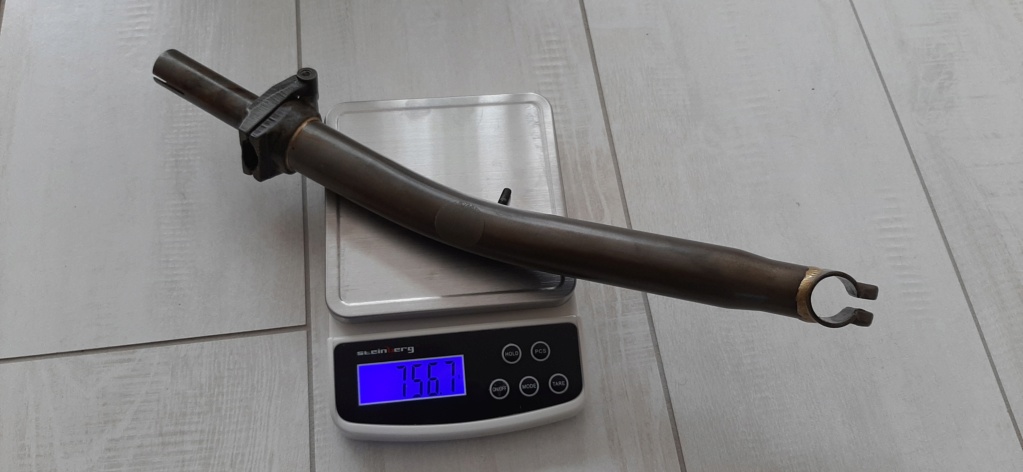

Poids pièces Brompton 20230114
Potence acier modèle S pré-2019 finition Raw Lacquer. Poids 756,7 g

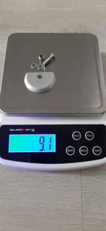

Poids pièces Brompton 20230721
Disque de fourche pour modèle E. Poids 9,1 g

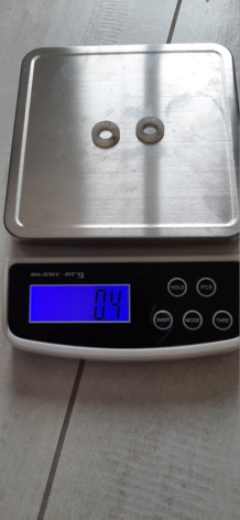

Poids pièces Brompton 20230615
Rondelles blanches en plastique pour l'axe du triangle. Poids 0,4 g (la paire)

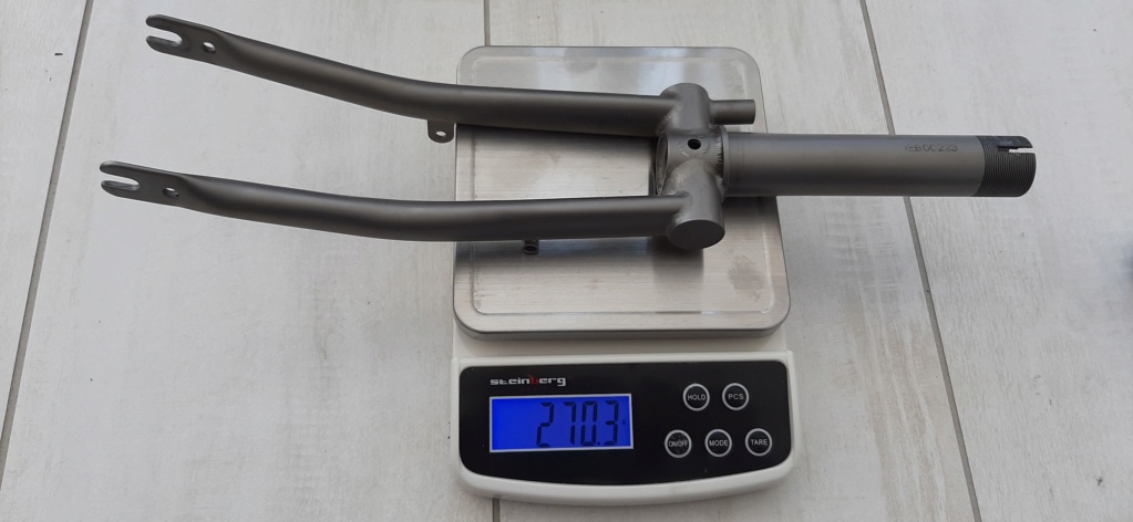

Poids pièces Brompton 20230216
Fourche titane de 2012. Poids 270,3 g

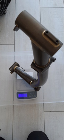

Poids pièces Brompton 20230413
Cadre acier finition Raw Lacquer. Poids 1925 g (obtenu en tarant la balance après pose d'un plastique rigide pour que le cadre tienne debout sur le plateau assez petit)

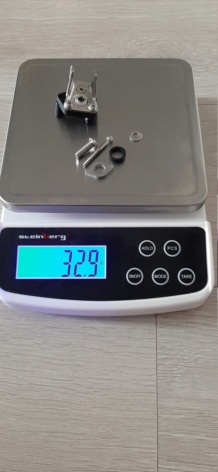

Poids pièces Brompton 20230723
Dérailleur. Poids 32,9 g

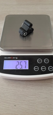

Poids pièces Brompton 20230724
Crochet de verrouillage de la potence. Poids : 25,7 g
