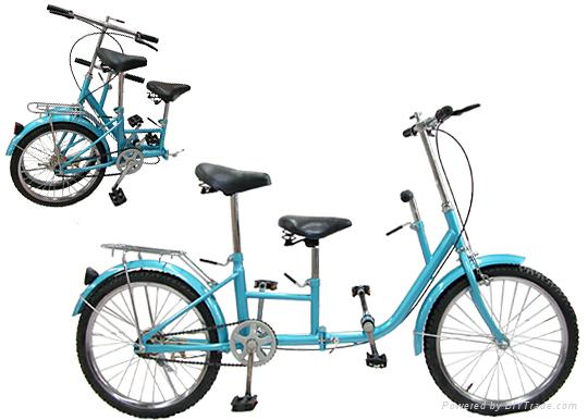

Double plateau, c'est petit jeu: mettons tout en double:
Double selle
Double plateau - Page 12 Double_Saddle
Double roue
Double plateau - Page 12 Double_wheels_studded
Doubles rayons
Double plateau - Page 12 Twisted-Spoke-Bicycle-Wheel-Lacing-flowers
Doubles cyclistes
Double plateau - Page 12 Abby-and-brittany-hensel22a
Bon, je sors et je reste avec mon simple plateau, et je module en cadençant le pédalage, à l'ancienne...
