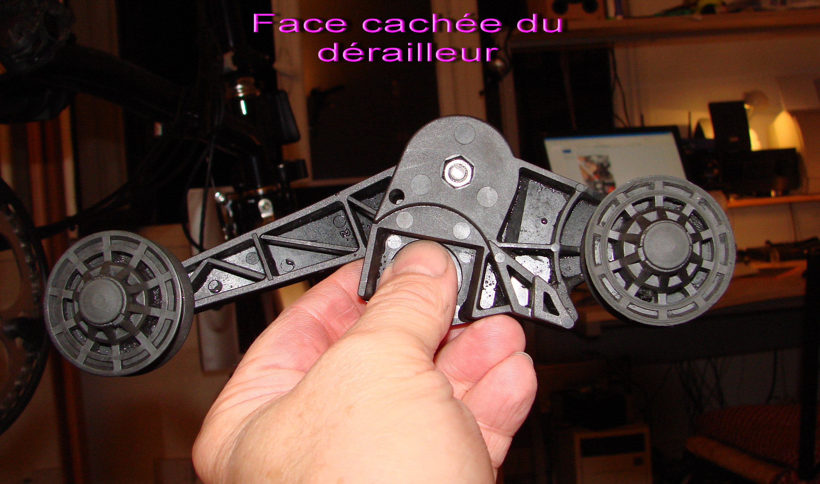

Edit :
Sur ce sujet, Tarouillan le disparu met une photo de la face cachée du tensioneur :
Réglage et réparation du changement de vitesses par pignons - Page 2 061128113430228171
Or il a le doigt juste où il ne faut pas... son pouce masque la partie qui est en creux et faite pour (d'après moi) s'emboiter sur la rondelle carré et le boulon qui tiennent la roue. Mais il semble bien qu'il n'y a pas d'autre rondelle sur cette partie.
L'autre possibilité, c'est qu'en remontant la roue j'ai oublié une rondelle qui serait de l'autre côté du cadre, c'est à dire sur l'axe de la roue mais côté pignons : vous arrivez à compter les rondelles sur votre Brompton ?

je démonte de temps en temps le tenseur de chaîne et je peux te dire qu'il n'y a pas de rondelle en-dessous. Tu peux voir le schéma de montage sur www.brompton.co.uk/uploads/data_full.pdf?bcsi_scan992089A424B9FC4BC=0&bcsi_scan_filename=data_full.pdf
Nombre de messages : 621
Réglage et réparation du changement de vitesses par pignons - Page 2 Empty
MessageSujet: Re: Réglage et réparation du changement de vitesses par pignons   Réglage et réparation du changement de vitesses par pignons - Page 2 EmptyVen 21 Jan 2011, 18:57
Je confirme, il n'y a pas de rondelle. Donc c'est bizarre... Mais rien n'empêche d'en rajouter.
