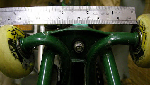

Very Happy ... bon j'ai enfin trouvé un réparateur pour mes axes supports de roulettes tordus.
il m'a redressé les axes au chalumeau et façonné un renfort en bon gros acier, couvrant par le dessus les 2 supports (soudé à l'arc)
.. et malgré le chalumeau, la peinture n'a que très peu souffert , je n'ai pas fait de retouche ... juste un verni antirouille sur le renfort pour garder l'aspect acier qui s'intègre bien dans l'ensemble.

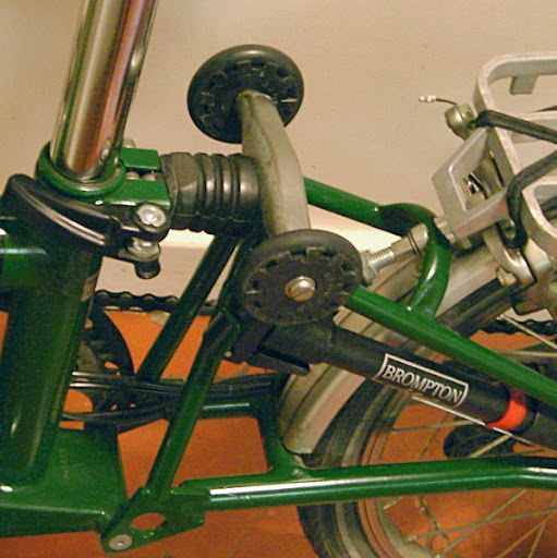

voila des photos
avant :
Casse des supports roulettes / S'asseoir sur le Brompton plié - Page 2 SNB19337
après :
Casse des supports roulettes / S'asseoir sur le Brompton plié - Page 2 SNB19545
