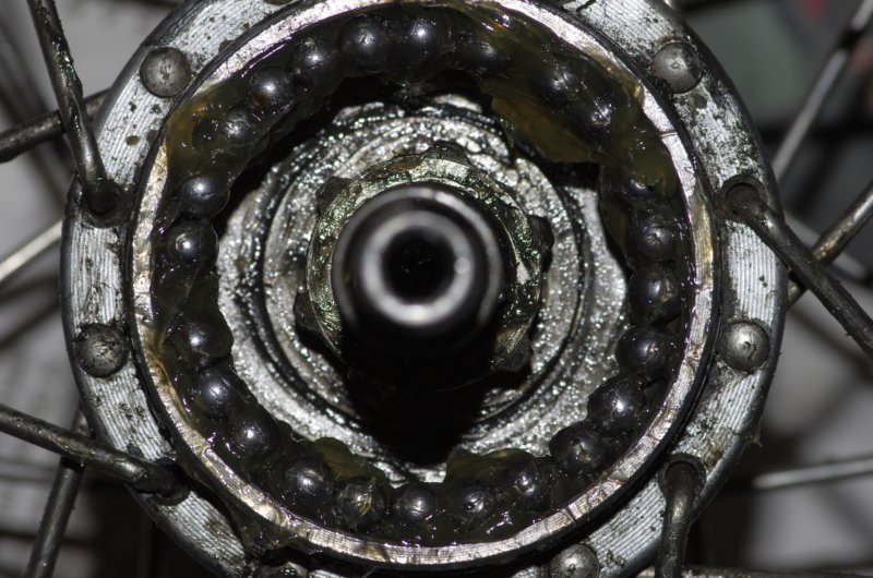

| Pour le problème du circlip j'avais trouvé une solution pour ne pas faire la commande chez sjs : entourer la partie sans pièces avec du fil de fer et faire une épaisseur afin que le moyeu ne bouge pas. c'est un peu "bourrin" mais ça n'a pas bougé depuis février. ou plutôt ça n'avait pas bougé depuis février jusqu'à ce jour ou j'ai installé un circlip neuf que j'ai trouvé là. Il est identique à celui d'origine...reste à voir s'il fera aussi bien son office que le fil de fer Les ressorts ne correspondent par contre pas à ceux du moyeu sram, j'ai essayé de les mettre (le gros et le long "serré") mais les vitesses ne passaient pas correctement....j'ai pas insisté plus que ça car j'avais un autre problème plus important à régler sur mon moyeu. J'avais des "coups" à chaque tour de roue dans le moyeu (on voyait même qu'il bougeait vers l'exterieur) et au démontage 4 billes de la cage de roulements à bille s'étaient échappés...d'où les coups ^^ j'ai donc commandé une nouvelle cage, je l'ai monté et petit problème au remontage de la roue arrière : elle ne rentre pas dans la fourche à 2-3mm près...signe que quelque chose ne va pas. je rouvre, et là, surprise : 4 roulements manquants à nouveau, cage légèrement tordue. Après plusieurs essais infructueux j'ai compris ce qu'il se passait : je ne sais pas si c'est la partie en contact avec les roulements qui s'est usée mais la cage ne tient pas correctement dans son logement, elle semble un tout petit peu trop petite et si je ne fais pas très attention en revissant tout le bazar elle se retrouve de biais et se fait écraser au remontage...mais même en l'aillant mise bien à plat j'avais toujours ces coups à chaque tour de roue...mais comme elle est légèrement tordue je me suis dit que c'était peut-être normal. Quelqu'un avait dit sur le forum que la cage ne servait qu'à avoir un entretien facile et qu'on pouvait s'en passer en doublant le nombre de billes. J'ai tenté l'experience :  Après un essai rapide ça semble concluant, on ne sent plus de coup à chaque tour de roue même si en faisant tourner à la main la roue en roue libre ça accroche un peu à un endroit. Je me demande si mettre le double de billes par rapport au nombre original est suffisant...mon père me dit qu'il faut que les billes se touchent et qu'on ne puisse plus en mettre...si quelqu'un qui s'y connait en roulement passe par là, je suis preneur d'infos | |

Utilités de la cage:
- Permets d'utilisés moins de roulements; - Maintiens les roulement en positions.
Avantages: Moins de chaleur, moins de friction Désavantages: Permet moins de charge et résiste moins bien aux impacts.

| flûte il a encore raison...faut que je re-démonte la bête ! Je viens juste de recevoir les 3 dernières cages de roulements que j'avais commandé et cette fois je vais m'appliquer à ne pas la tordre  si le problème de choc continue je sortirai la cage et ferait comme .il faut cette fois... On perd beaucoup en rendement sans la cage ? | |

| et voilou ! changement effectué avec succès  mais, comme je l'avais dit, la cage ne se loge pas bien et il a vraiment fallu faire super gaffe à ce qu'elle ne se fasse pas la malle...pas de choc en essayant le vélo 5 minutes...à voir demain sur le trajet du boulot | |

| croises les doigts pour que la cage bouge et se torde, de mon coté je les croise pour l'inverse, j'ai plus de gants en latex | |

J'ai un avis complétement différent sur le nombre de billes à mettre , voir rajouter dans un roulement type cône cuvette .
J'ai appris à démonter des pédales entre autre et pédalier dés 8 ans chez mon voisin vélociste (j'ai 59 ans ! ) et il me disait tjs qu'il faut une "demie" ! bille de place ... (c'est peut être un quard de bille ! )en plus pour qu'en tournant les billes ne tournent pas sur elles même et au même endroit ..mais qu'elles se déplacent sur la cage en même temps sur la circonférence de la cage .
Pour apprendre il me donnais des pîéces usagées , avec tout en vrac dans la boite quand j'ai commencé à me débrouiller ..avec une bille en plus ou en moins ....Piégé une fois ou deux j'ai vite compris car ensuite au réglage c'était plus difficile (contrairement à ce que l'on pourrait croire ) car en réglant la cuvette c'était trés difficile de ne pas mettre trop ou pas assez de jeu . Soit roulement qui "tire" ou force , d soit il a trop de jeu
Et il me disait tjs qu'il fallait laisser "PRESQUE du jeu ! pour les pédales et pédalier .. sauf pour la direction sinon les cuvettes se "bouffaient " rapidement .
Et à l'époque un sous était un sous et tous le monde allait au boulot en vélo .
Un roulement cône cuvette n'est pas un roulement annulaire ..c'est son ancêtre ..avec des cages rectifiées très précisément et un jeu calculé au montage en fonction des efforts et coefficient de dilatation .
J'ai tjs respecté cette régle....et après nous sommes passés à l'autre extrême ..à des cages en nylon et 5 billes par roulement ! !le pire c'est sur les machines à laver ..
Prenez la peine de démonter des vieux vélo et vous verrez ..et en plus il y avait souvent un nombre impair de billes .., comme sur certaines fraises en taillage en mécanique ..les anciens disaient un nombre de dents impair taille mieux les pignons qu'un nombre pair !
Cordialement .
Fredy0007 | |

Ce week-end je me suis attaqué pour la deuxième fois de suite au démontage, et remontage de mon moyeu SRAM. La dernière fois j'en avais bavé pour le remontage, ne réussissant pas à refermer la moyeu lui même. Il y a avait toujours un jeu entre le couvercle gauche (cote oppose des pignons). Apres re-démontage, et re-remontage, c'était disparu ... sans explication.
Cette fois je l'ai cette explication. Coté gauche, sur l'axe principal, les deux méplats ne sont pas de la même longueur. C'est en remontant le "adjusting cone" - avant de remettre le courvercle ("dust cap") qu'il faut faire attention. C'est peut etre le problème que padoubibi a eut en page 3. Il faut mettre le méplat du "adjusting cone" contre le méplat le plus long de l'axe. Sinon, le "adjusting cone" ne va pas asez loin, on arrive pas a remonter, on s'énerve, on a envie de tout balancer à travers le garage.
Voila, moi j'ai changé les roulements extérieurs (12 billes) de mon moyeu. j'ai aussi découvert que les billes du "driver" - la piece qui recoit les pignons - étaient bien abimées, comme je n'ai pas pu en trouver de neuf, je vais devoir faire avec.

| Nettoyer son plan de travail, observer avant de démonter, prendre des photos éventuellement, marquer le sens si nécessaire, déposer les éléments suivant l'ordre de pièces.
Attention Julien (et au lecteur), ne pas utiliser une graisse trop épaisse car le mécanisme pourrait être entravé et la plus petite vitesse interne au moyeu serait inaccessible. | |

| Si les roulements vous intéressent quelques notions simples ..
http://www.ntn-snr.com/group/fr/fr-fr/index.cfm?page=/group/home/technique_roulement
Monter plus de billes que l'origine (en supprimant la cage par exemple),c'est faire prendre le risque d'un manque de lubrification et d'ajouter un peu de couple l’élément le plus fragile d'un roulement est normalement la bague interne: c'est la plus petite surface de contact et tournant le plus vite. Si celle ci n'est pas trop marquée,avec un tampon grattant (style GEX) on peut lisser le chemin. En aucun cas ,au papier de verre! L’écaillage ne sera pas rattrapable si la marque est trop profonde.

| Je confirme suite aux conseils d'Abeillaud, qu'il ne faut pas trop mettre de graisse à l'intérieur du mécanisme des moyeux BSR ou BWR, surtout du côté droit (côté roue libre), car celle-ci finit par freiner le fonctionnement de la roue libre lors des rétropédalages sur la vitesse la plus longue (le haut de la chaîne pendouille lorsqu'on arrête de pédaler), sans parler du risque de "collage" des cliquets de la roue libre avec pour conséquence une perte de transmission durant de courts instants. C'est les 2 problèmes que j'ai rencontrés récemment suite à un graissage trop généreux des portées de roulements sur mon BWR et d'un re-graissage du mécanisme (j'aurais du me limiter aux portées des roulements) Le mieux est peut-être d'utiliser une huile assez épaisse qui lubrifiera le mécanisme par barbotage plutôt qu'une graisse beaucoup moins fluide qui finira par être compactée à l'une des extrémités du boitier, freinant ou empêchant ainsi les mouvements du mécanisme. Macadam _________________ Le Brompton est plus qu'un vélo, c'est un art de vivre !  "Life is like riding a bicycle. To keep your balance, you must keep moving” - Albert Einstein Ballon d'Alsace 1178 m (2014), Grand Ballon 1343 m (2014), Mont Ventoux 1909 m (2015 et 2017), col de la Bonette 2802 m (2018), col d'Izoard 2360 m (16/07/2019)

| Sur les rares moyeux cônes/ cuvettes qui me restent, je ne mets un très léger point de graisse que pour mettre en place les billes. Puis, je mets un coup d'huile pour fluidifier le tout.
Je trouve que c'est toujours préjudiciable de mettre de la graisse dans ce type de moyeu aussi hermétique qu'une passoire et qui va attirer toutes les poussières pour former une pâte abrasive qui va tout bouffer. Je sais que c'est le contraire que l'on dit couramment mais bon ... En plus, quand on démonte pour nettoyer, c'est une vrai vacherie dégoutante ; alors que moi, c'est assez nette.
Pour mon 3V SA, je pulvérise régulièrement de l'huile fine dedans par le trou de la chainette et je penche le vélo pour que le surplus s'évacue. Pas encore de soucis depuis un an. | |

L'idée de Karatekid2 me semble la bonne (graisser légèrement et uniquement les portées des roulements et huiler régulièrement le moyeu par l'écrou côté chaînette à défaut de trou spécifique sur le moyeu) pour éviter un encrassement du mécanisme avec la graisse qui finit à la longue par freiner le mécanisme en roue libre.
Macadam Je ne graisse pas (jamais les pièces en mouvement avec de la graisse en milieu non étanche) mais je lubrifie avec de l'huile fine sous pression. Je ne sais pas si c'est la bonne solution, le temps nous le dira car je n'ai pas mon moyeu depuis assez longtemps pour que ce soit représentatif. Sur le moyeu Alfine 11v, il y a aussi ce petit bouchon qui permet la vidange et le graissage annuel : c'est vraiment simple et rapide ... Par contre, je trouve que la dose d'huile spéciale à ajouter n'est pas très importante ? | |

| Il faut je pense quand même graisser un minimum les 2 roulements principaux au niveau des cuvettes latérales sur l'axe avec de la graisse, car l'injection d'huile par l'écrou de la chainette (celle-ci s'écoule par la lumière usinée au milieu de l'axe pour permettre à la chaînette de déplacer du mécanisme planétaire) ne permettra pas d'atteindre les roulements et de les lubrifier correctement. L'injection d'huile sera à mon sens suffisamment efficace pour lubrifier le mécanisme par barbotage et par projection (comme sur les anciens moyeux grâce au bouchon sur le corps du moyeu), mais je ne suis pas sûr que cette huile puisse remonter jusqu'aux 2 roulements principaux situés aux extrémités du moyeu.

| Pour moi, où le roulement est étanche et la graisse qui est dedans y reste sans que rien n'y pénètre ou le roulement n'est pas étanche et mettre de la graisse, c'est faire une pâte abrasive à +/- long terme. | |

| Du fait de l'absence de joints caoutchouc d'étanchéité, le BWR, comme le BSR, ne sont pas des moyeux 100 % étanches, mais comportent au niveau des cônes des petites chicanes pour limiter l'intrusion de corps étrangers et de saleté (c'est un moindre mal). Je pense qu'avec le système cône/cuvette traditionnel sans étanchéité véritable (ou presque), la graisse reste une bonne solution pour ceux qui ne veulent pas être obligé d'entretenir leur moyeu régulièrement. Ci-joint un tutoriel intéresant sur l'entretien ainsi que le montage/démontage des moyeux Sturmey Archer à 3 vitesses de type AW qui est très proche dans son fonctionnement au BSR et au BWR du Brompton: Tutoriel entretien moyeu Sturmey Archer 3 vitesses Voir en milieu de page pour le nettoyage/lubrification La personne qui l'a réalisé a choisi la solution huile pour l'intérieur du mécanisme et graisse pour les roulements extérieurs. Cela dit, chaque méthode de lubrification a ses avantages/inconvénients et chaque expérience est bonne à prendre Armandos qui travaille dans les roulements pourra peut-être nous en dire davantage. Macadam _________________ Le Brompton est plus qu'un vélo, c'est un art de vivre !  "Life is like riding a bicycle. To keep your balance, you must keep moving” - Albert Einstein Ballon d'Alsace 1178 m (2014), Grand Ballon 1343 m (2014), Mont Ventoux 1909 m (2015 et 2017), col de la Bonette 2802 m (2018), col d'Izoard 2360 m (16/07/2019)
