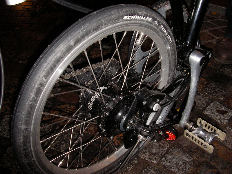

Le diaporama du diner de noël des Bromptonautes parisiens devrait satisfaire ta curiosité visuelle -> ici
Essai Brompton avec moyeu Rohloff ce week-end à Paris SANY0024
Je laisse le soin à ceux qui ont essayé la machine de faire leur compte-rendu.

En effet, j'ai pu essayer les 2 merveilles équipées de Rohloff Essai Brompton avec moyeu Rohloff ce week-end à Paris Super
C'est la première fois que je montais sur un Moulton, c'était déjà pour moi un évènement. La selle un peu basse ne m'a pas permis de mesurer toutes les qualités du Moulton, j'ai apprécié la suspension avant sur les pavés de l'hôtel de ville de Paris. Quand au moyeu, on a l'impression d'avoir une amplitude incroyable, les vitesses sont très bien étagées, elles sont très souples.
Le seul problème sur le Moulton est que le cable n'est pas détachable ce qui rend l'opération de séparation un peu délicate. Il faut alors dévisser le boitier de transmission attaché à côté du moyeu (facile, dévissage à la main) et détacher ensuite le cable attaché sur le cadre (avec un clé). A mon avis l'idéal serait de mettre un cable séparable comme celui des freins.
Concernant le Brompton, Sébastien et son cadreur ont fait un très gros travail sur le triangle arrière Essai Brompton avec moyeu Rohloff ce week-end à Paris 963944 Essai Brompton avec moyeu Rohloff ce week-end à Paris 963944 .
Ils ont dû remettre à nu le triangle arrière (peinture, vernis, et tout le traitement), puis le retravailler complètement augmenter l'écartement, puis retraiter le cadre.
Il a fait une demande auprès de Brompton Ldt pour qu'elle lui fournisse des triangles arrières nus. Il attend la réponse.
J'ai essayé le Brompton Rohloff dans la montée des Buttes Chaumont, là aussi, les vitesses passent extrêment facilement même en pleine montée avec des écarts suffisament faibles pour s'adapter exactement au relief.
Quand au poids (+800g par rapport au moyeu 3 vitesses), on ne le sent pas.
Un vrai plaisir. Basketball
Le Brompton Rohloff devient un vélo d'exception.

L'ultimate Brommie Rohloff 14 :
Tout simplement surprenant et génial!
Je ne l'ai utilisé que quelques instants, le temps de faire des allés-retour dans la rue des Vélos Parisiens, mais voici quelles furent mes impressions :
- Un étagement des vitesses très progressif permettant s'ajuster le développement au relief de façon très souple et sans perte de rendement.
- Une simplicité d'utilisation (une seule et unique manette pour changer les vitesses).
Ca change du jonglage des 2 manettes du B + du système Schumpf! Essai Brompton avec moyeu Rohloff ce week-end à Paris Lol (bien que l'on s'y habitue à la longue...)
- Une gueule d'enfer : fini les oreilles en plastique! geek
