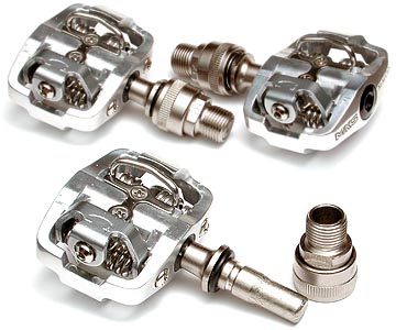

une alternative aux pédales pliantes : les pédales clipsables.
l'avantage pour les grands randonneurs , on peut substituer à la pédale normale une pédale automatique.
Pédale droite Mks-rr2-ezy
Pédale droite Pd547-pedals-mks-mm-cube
le lien

très astucieux, c'est fou le nombre d'innovations insoupçonnées concernant cette petite machine (toute simple) : le vélo !!!
Pédale droite Lovelove mais assez cher je trouve...
