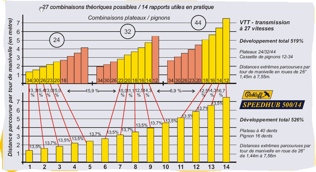

Je cherchais pour le prix justement ...... pas trouvé ... dans les mille roros ... c'est bien possible dans une même série de vélo Moulton augmentation de presque 1000€ avec cela....
Et c'est sympa les 14 vitesses ... cela correspond parfaitement à un 27V c'est même plus régulier ... toujours sous les 14% d'une vitesse à l'autre...
Elle se passent aussi bien à l'arrêt qu'en pédalant......
