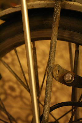

J'ai fait une recherche sur le forum mais en vain. Je voudrais simplement savoir si certains d'entre vous ont, ou ont eu, le même problême : Un des supports de mon porte bagage - et uniquement un - est completment corrodé : terne, et piqué de blanc comme de l'aluminium oxydé. C'est vrai que le sel des routes n'arrange pas les choses mais les autres supports n'ont rien du tout !!
Je me demande si je pourrais faire jouer la garantie pour cette pièce ...
Une petite photo :

oui je te conseille de la faire jouer , doit y avoir un défaut de fabrication

Effectivement ce défaut n'avait jamais été signalé auparavant.
Si c'est de l'alu (mais je n'en suis pas sûr) peut-être y a-t-il eu un problème à l'anodisation, en tout cas ça vaut le coup (le coût ) d'invoquer le vice caché et de demander un échange gratuit.
Tiens nous au courant.

Et ben non, c'est pas de l'alu. Les supports du porte-bagage sont tous en aluminuim, sauf celui-là, qui est en acier. Et pourquoi? Et parce-que c'est celui sur lequel est soudé l'équerre tenant la dynamo. Et ce type de soudure est moins cher à faire sur de l'acier, de plus la pièce est ainsi théoriquement plus solide (en acier, plutôt qu'en alu) Sauf que personnellement, j'ai eu l'équerre (tenant la dynamo) qui s'est cassé toute seule, à l'endroit où elle a un trou qui ne sert à rien (d'où évidemment fragilité). J'ai meulé, puis brasé (au laiton) une vrai solide équerre en acier pour ma jolie dynamo d'origine (qui continue naturellement déconner quand il pleut; ...que du bonheur... )
C'est normal, c'est du Brompton, ça casse tout seul... Bientôt pour avoir de la qualité: il faudra acheter chinois.

Exact Dapo !
J'ai viré cette tige qui dépareillait et n'était plus nécessaire quand j'ai installé un moyeu SON. Elle était effectivement corrodée. On trouve ces tiges à la pièce chez SJSCycles (dont la même en alu, sans support de dynamo, mais sans corrosion) …
De toute façon, les dynamos bouteilles des Broms, c'est de la vraie rigolade. J'en ai cassé deux avant de me décider pour le matériel de Schmidt. Et depuis, aucun regret …

J'ai exactement le même problème : le tube de support de porte bagages sur lequel est fixé la dynamo est complètement rouillé depuis l'hiver dernier, et cet hiver-ci n'arrange rien !
Je n'ai pas encore de solution mais je pense qu'au printemps, ça pourrait être : 1- Installer dynamo SON (la dynamo classique ne sert vraiment à rien dans la neige, j'ai du installer des lampes amovibles à pile !) 2- Virer ce tube rouillé et le remplacer par un nouveau en alu (ça devrait pouvoir se trouver chez SJS ?)
