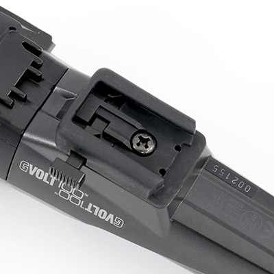

Salut à tous
Toujours dans la découverte, je suis un peu déçu par la durée de vie de la batterie du feu avant (le Cateye 500). L'éclairage me suffit (utilisé en fixe petite puissance), mais j'aurai bien aimé un peu plus gros en durée. Donc je suis allé jeter un oeil sur le site.
Si je comprends bien, la quasi totalité des feux avant est compatible avec l'attache que l'on a sur le Brompton ? C'est cool ça
Vous connaissez d'autres marques qui ont ce système de fixation ?

Bonjour Sanji, Personnellement j'ai celle d'origine 2016, le cateye 300 Il fonctionne toujours très bien, et j'utilise le mode faible permanent + clignote, ce qui attire plus l'attention tu as la 500, peut-être faut-il changer simplement ta batterie ? le plot à l'arrière
J'utilise en complément le seesense icon+ avant et arrière au cas où https://www.dcrainmaker.com/2015/10/hands-smart-lights.html
Pour l'arrière j'ai écouté Jipe et mis le Philips, qui se visse à la place de celui d'origine https://www.philips.co.uk/c-p/SRRBLRBBX1/led-bike-lights-saferide

Mais cette fixation ? Générale sur les Cateye ou d'autres marques ?

La fixation Cateye est générale, la différence est sur l'accroche de la lampe, soit juste au centre, soit par les côtés. Pour info et pour avoir perdu la lampe, l'attache centrale de la 500 apprécie peu les vibrations d'un chemin caillouteux et à cassé au niveau de la vis, côté lampe, me laissant son attache dans le support vélo. Avec le sac auèdessus et éteinte je ne m'en suis rendu compte qu'à l'arrivée.
Depuis je suis passé sur la 1100, qui prend l'accroche par les côtés (et je l'enlève de toute façon lors des phases "Gravel" obligatoires chez moi. Jamais vu sur d'autre marque par contre utiliser la même monte.

Stéphane Ascoët a écrit:
Bizarre, tu disais qu'il y avait un réflecteur et je ne le vois pas sur les photos
