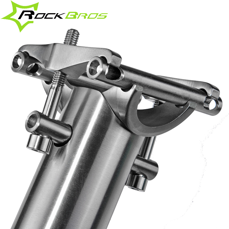

J'ai une tige J&L achetée sur eBay a Taiwan ROC (celle que tu as c'est une Rockbros je suppose, origine Chine PRC) et la photo des éléments correspond a ceux de ma J&L ! J'ai l'impression que Rockbros est une (mauvaise) copie de la J&L qui est elle-même une copie de la Brompfication qui elle même est une adaptation pour Brompton (longueur et diamètre) de plusieurs tiges légères pour vélo normal non pliage !
Tige de selle titane - Page 9 Fixati11
Pour la longueur des vis, la tige de Brompfication et sa copie J&L ont une astuce peut-etre pas présente sur la Rockbros : le petit tube sur lequel se fixent les boulons et qui traverse la tige n'est pas tout à fait perpendiculaire a la tige, il est légèrement oblique pour partielement compenser l'inclinaison de la tige de selle, il faut orienter la tige dans le bon sens et lorsque la tige est bien orientée, les boulons sont assez long mais si elle est tournée de 180 degré, le boulon arrière devient trop court. On peut facilement se tromper car l'angle du petit tube par rapport à la tige est presque 90 degré !
Pour l'évasement tu a fait cela très proprement, mais si le but est uniquement d'empecher le vol, il suffit d'un peu vers l'extérieur tordre le bord du bas de la tige avec une pince grip par exemple. Comme le bas du tube n'est quasiment pas visible cela ne pose pas vraiment problème.

Le perçage de la tige de selle à un angle lui aussi afin que le tube soit quasiment parallèle à la selle.
Pour ma part, je remarque et comprends rapidement ce type de détail, ça fait partie de mon métier...
Le pb n'était pas là, mais bel et bien sur les longueurs des vis & filets.
Quant à savoir qui copie qui, ce n'est pas moi qui vais spéculer!
Mais définir la qualité d'un produit parce qu'un vendeur n'a pas mis les bonnes vis, c'est un peu rapide comme déduction.
Je me contente de parler de la qualité du vendeur, surtout au vu de sa façon de gérer le problème.
Pour ce qui est de l'évasement, faire ça à la pince sur une tige de selle en titane toute propre, ce n'est absolument pas ma façon de procéder, bien que cette astuce à le mérite d'exister et d'avoir des adeptes.

Pas bien difficille de savoir qui des trois a copié qui : Brompfication était le premier, J&L est aooaru ensuite et Rockbros est apparu en dernier !
Pour ce qui est des bon boulons, les boulons utilisés par Brompfication et J&L ont une forme très spécifique, ceux mis par Rockbros sont des boulons hexacaves normaux (sont-ils en titane ?), je suppose que Rockbros ne s'est pas fatigué a chercher ou faire réaliser des boulons spéciaux qui de plus est doivent couter plus cher que les banal hexacaves qu'ils t'ont fournis.

La RockBros n'est apparemment pas excurvée au bout, ce qui oblige à toujours la retirer quand on attache le Brompton dehors.
Il n'y a aucune solution pour décourager le vol?
La Rockbros est à 90$ sur eBay et la Brompfication à 185€ sur SJS.
Nombre de messages : 6299
Tige de selle titane - Page 9 Empty
MessageSujet: Re: Tige de selle titane   Tige de selle titane - Page 9 EmptyVen 01 Juil 2016, 20:53
Comme je l'ai déja expliqué, tu prend une pince grip et tu évase le bas du tube à quelques endroits répartis sur le pourtour du tube et tu obtiens la même protection antivol que la Brompfication c'est moins esthétique mais tout aussi efficace (l'aspect esthétique est assez secondaire car on ne voit que très peu le bas de la tige de selle).
Par contre il faut bien vérifier la forme de la partie supérieure du tube de selle : certains modèle chinois ont une excroissance au sommet qui rend impossible l'introduction de la tige de selle par le bas du tube de selle du cadre comme cela doit se faire avec un modèle évasé dans le bas.

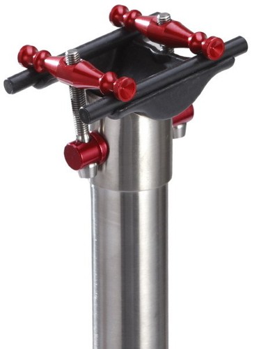

Le listing eBay actuel (du même vendeur auquel j'ai acheté ma tige) n'est pas très clair, sur une photo on voit la tige de selle que j'ai mais avec un chariot carbone au lieu de titane:
Tige de selle titane - Page 9 $_57
Mais sur les autres photos, la tige a un sommet différent qui a un diamètre supérieur a la tige elle-même :
Tige de selle titane - Page 9 $_12
Lorsque j'ai acheté ma tige, toutes les photos montraient la tige de selle de la première photo = avec le sommet du même diamètre que le reste de la tige permettant d'insérer la tige par le bas et donc d'évaser la base de la tige pour empecher qu'on ne vole l'ensemble tige+selle.

Les tigs de selles de Brompfication et J&L sont conçues et fabriquées différement..
Bien que ce ne soit pas le sujet, je trouve qu'il y a pourtant une drôle de ressemblance entre le premier modèle de J&L, celui de Brompfication et celui de TitanProduct, sans parler de celui de RockBros Suspect
Tige de selle titane - Page 9 $_57 J&L
Tige de selle titane - Page 9 Titanium-seatpost Brompfication
Tige de selle titane - Page 9 201605061130489816315482240de8a4c5c72cbd652718d34a TitanProduct
Tige de selle titane - Page 9 ROCKBROS-Titanium-31-8mm-CNC-Seatpost-Titanium-Alloy-3AL2-5V-For-Brompton-Folding-Bike-520mm-550mm Rock Bross
Bien que ce ne soit pas le sujet, je trouve qu'il y a pourtant une drôle de ressemblance entre le premier modèle de J&L, celui de Brompfication et celui de TitanProduct, sans parler de celui de Rock Bross Suspect
J'ai ujne tige J&L.
La photo de la tige J&L ne correspond pas a la vrai tige de selle : le sommet de la J&L est constitué d'un insert titane aus parois plus épaissent sertis dans le tube de la tige de selle alors que le sommet de la Brompfication est taillé directement dans le tube.
N'ayant pas de Rockbross, je ne peux me prononcer sur son mode de fabrication.
