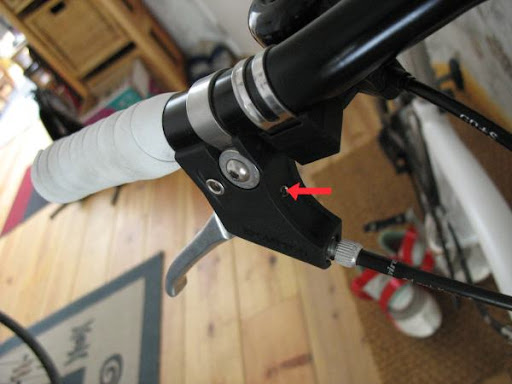

Des leviers de freins adaptés à la taille des mains des p'tiots, j'ai l'impression que la plupart de vélos enfants classiques n'en sont malheureusement pas équipés. Question
Je précise : pour que l'enfant puisse correctement utiliser ses freins, il faut que la distance entre le levier de frein et la poignée du guidon soit plus réduite que celle prévue pour des pognes d'adulte. Peu importe la longueur de la poignée de frein elle-même. study
Y'a un réglage possible afin de rapprocher les leviers du guidon pour les petites mains.
Là, cette vis :
Brompton Junior ou l'adaptation du Brompton pour les enfants IMG_7743
