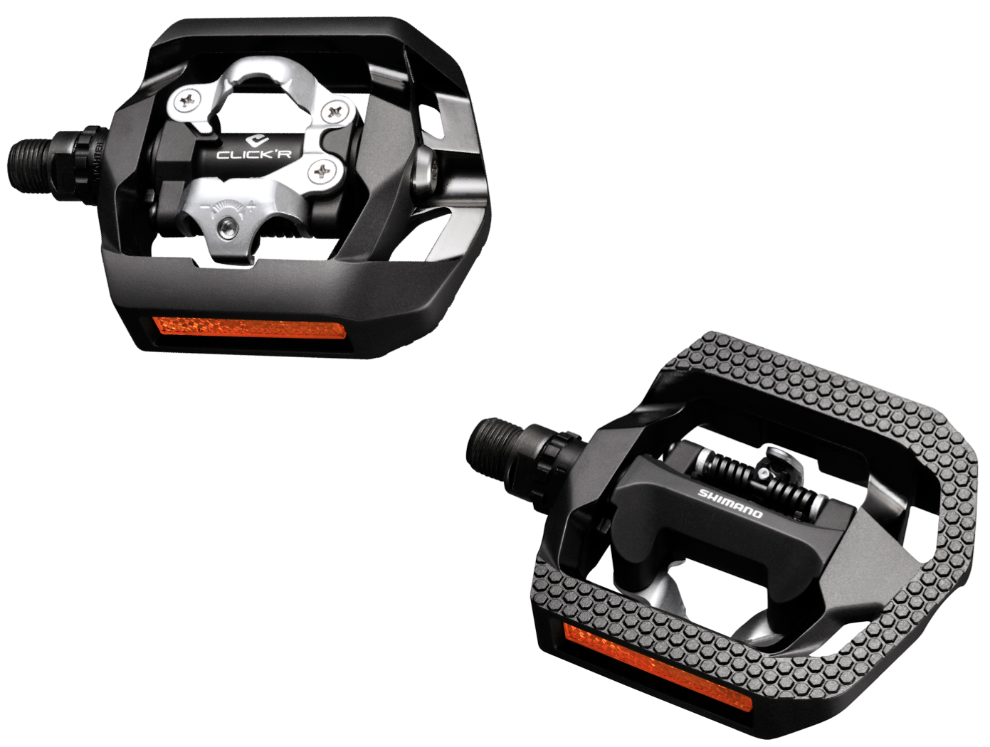

| Si c'est pour mettre des pédale mixtes plateforme/SPD non amovibles, je conseille vivement les Shimano ClickR PD-T420  http://www.bike24.com/p259550.html Le système Shimano Click-R est en fait un système SPD, totalement compatible SPD avec cale SPD Shimano SM-SH56 mais plus facile a clipser et déclipser destiné a un usage urbain ou on doit fréquement clipser et déclipser. Ce qui fait la différence par rapport aux M324 :
- La plateforme est faite dans un excellent plastique dur qui augmente l'adhérence de la chaussure, sans etre aggresive pour les semelle des chaussures de ville et tout en apportant un certain amortissement par rapport a une plateforme en alu comme celle de l'horrible A530 et aussi des M324. Avec ses pédales on peut meme utiliser le coté plateforme avec des chaussures VTT a semelle carbone sans qu'elles glissent ou rebondissent sur la plateforme.
- Et surtout, la plateforme peut légèrement pivoter par rapport a la "pince" SPD (le centre ou il est écrit Click'R et la plateforme sont deux pièces différentes, non solidaires, la premiere est en alu noir, la seconde en plastique caoutchouc dur), cela rend le clipsage beaucoup plus rapide et aisé (l'envers de la plateforme n'oblige pas avoir un angle de clipsage parfait comme avec les autres SPD mixtes), c'est très astucieux !
La seule chose qui est trompeuse, c'est l'appelation Click'R du système alors que c'est un SPD amélioré mais 100% compatible SPD. |

| Toutes les SPD mixtes ne se valent pas !
Il y en qui sont livrées avec les cales SM-SH51, ces cales destinées a un usage VTT ont un déclipsage plus difficile que les SM-SH56 a éviter pour un usage urbain ou on clipse et déclipse souvent et/ou en urgence. A noter que les pédales SPD sont toutes compatibles avec les eux types de cales SM-SH56 et SM-SH51.
Il y a celles avec une plateforme en aluminium sur laquelle les chaussures ont tendance a glisser et rebondir comme les PD-A530.
Il y a celles ou la "pince" SPD est fixe par rapport a la plateforme, plus difficile a enclipser.
L'avantage des PD-T420 est que : - la "pince"SPD est mobile par rapport a la plateforme -> enclipsage facile. - le coté plateforme est en matière synthétique, la chaussure grip bien coté plateforme et ne rebondis pas sur cette surface. - comme toutes les Click-R elles sont livrées avec des cales SM-SH56.
Elles ne sont malheureusement pas amovibles.
Il existe des Wellgo mixte amovibles interchangeable avec les autres Wellgo plateforme et SPD double face mais il faut acheter les cales SM-SH56 séparément. Attention au prix de ces cales SM-SH56, j'ai vu des différences de prix du simple au triple, le prix normal est entre 8 et 9€. |

| Noté merci. --- Edit: Donc
- il n'existe pas de pédales 1) mixtes qui 2) peuvent se retirer rapidement sans clé comme les MKS.
- le choix recommandé : soit des Shimano PD-T420 livrées avec cales SM-SH56, soit des Wellgo mixte amovibles interchangeable avec les autres Wellgo plateforme et SPD double face; acheter cales SM-SH56 séparément
Alternative : pour les voyages, partir avec juste des pédales SPD démontables (MKS?) et prévoir deux paires de chaussures (SPD pour rouler, plates pour marcher). Pour les chaussures SPD, vous avez des préférences? -- Edit: Incidemment, on se demande pourquoi il a fallu attendre ce projet sur Kickstarter pour qu'une boîte propose une simple base à clipser sur des pédales SPD quand on veut rouler avec des chaussures normales, sans le poids et la complexité des pédales mixtes (en vente sur Amazon US):  Ça n'est possible de faire un truc moins cher avec une imprimante 3D? Edit: concurrent un peu moins cher: http://flypedals.com/ |
