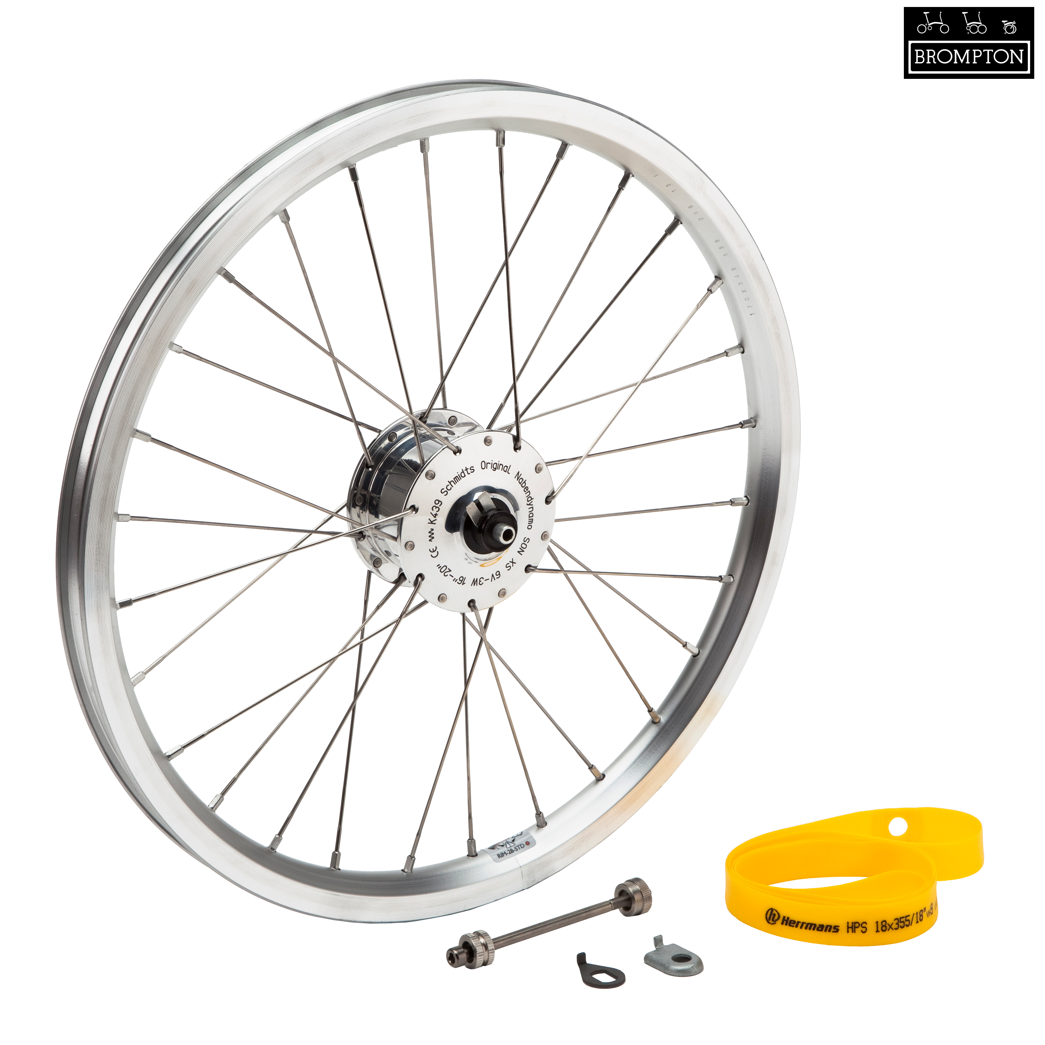

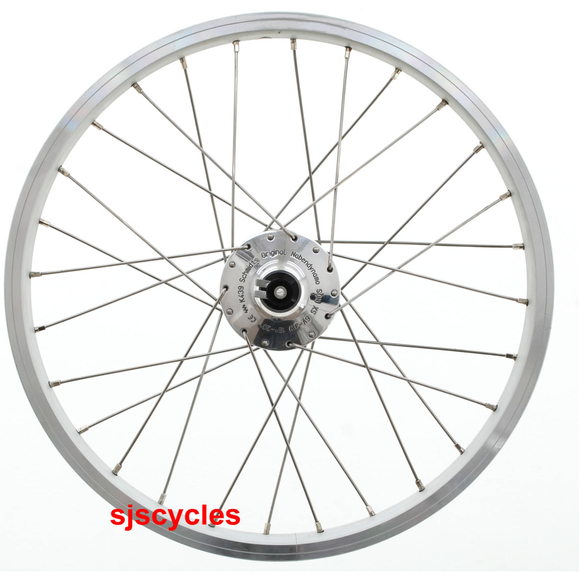

Car la SON (Schmidt) pourrait être rayonnée avec un croisement à 1. Gogllllle >> Elle est montée croisement à 2
Jante et rayon : améliorer les roues du Brompton - Page 2 Brompton-hub-dynamo
Comme la Shimano Capreo:
Jante et rayon : améliorer les roues du Brompton - Page 2 Brompton-hub-dynamo-shimano-wheel
Mais ici le montage de la Capreo semble différent (désolé pour la taille des images, le BBcode du forum n'est apparemment pas complètement compatible avec l'ajout de code à la main pour redimensionner l'affichage d'images originales):
Croisement à 1?:
Jante et rayon : améliorer les roues du Brompton - Page 2 22348
C'est aussi le cas de la SON, un montage différent qui est proposée chez SJS Cycles, il est amusant de constater que la tête des rayons moteurs est inversée par rapport à la première image. C'est toujours un croisement à 2:
Jante et rayon : améliorer les roues du Brompton - Page 2 20943
Et là on trouve un croisement à 1 avec le SON, si je lis bien (l'alignement écrou-rayon est bien meilleur que dans le croisement à 2):
Jante et rayon : améliorer les roues du Brompton - Page 2 22349
Le moyeu Superlight est monté ici en radial (c'est le cas également en monte d'origine pour le moyeu standard, 2009 du moins):
Jante et rayon : améliorer les roues du Brompton - Page 2 Brompton-front-wheel-xl
Il faudra décider du nombre de croisement avant de choisir une longueur de rayon!
Question par exemple les 137 mm donnés pour les rayons SON dans le catalogue SJS valent-ils pour le croisement à 1 ou à 2?
Je voulais attirer votre attention sur l'importance des mesures et du calculateur de rayon!

...sur des moyeux sans magnéto?
N'étant pas fan de ces moyeux, je n'avais pas fait attention qu'ils étaient montés en croisé. Je le note. Wink
Croisé à 2 ou 3 pour un SON, c'est peut-être pour simplement pouvoir réutiliser les rayons d'une roue courante, BWR ?

Montage de la Schmidt SON: je n'ai vu que des croisements à 1 ou à 2. J'ignore le supplément de qualité apporté par le croisement à 2
