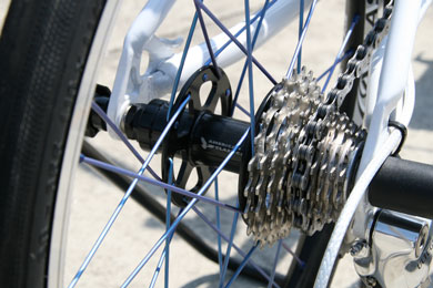

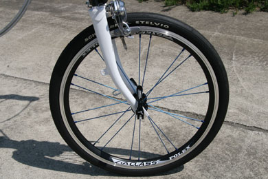

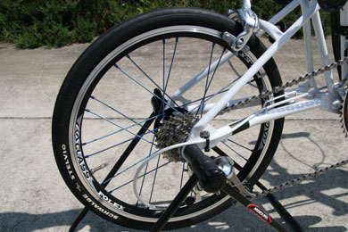

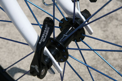

J'ai aussi écrit à American Classic pour connaître les spécifications de leur moyeu avant OLD 74 mm
American Classic "Micro 58" d'après l'image de cette page web. OLD en 74 et en 100 mm disponible. http://ssung2shop.com/shop/goods/goods_view.php?goodsno=186786854&category=034006 (lien donné précédemment par Mathias)
Ajout: Illustration de l'American Classic sur un Brompton, en 20 rayons (Source: http://bike.gn.to/bro-20sp.htm ), modèle de jante non identifiée.
