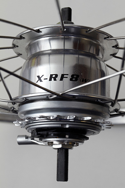

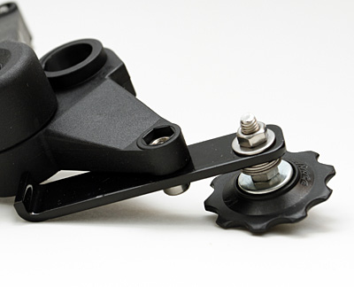

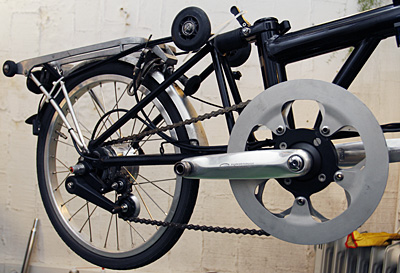

Le 8 vitesses de Kinetics, je l'ai monté il y a quelques mois …
Et je dois dire que l'argent demandé pour ce kit ne me semble pas volé : il fourni une roue arrière complètement rayonnée (attention : rayonnage spécial pour que ça passe sur le Brom) et un nouveau tendeur de chaîne modifié (ajout d'une petite patte supplémentaire), un mode d'emploi de montage, plus évidemment le câblage, le grip rotatif, etc.
En résumé : suffit pas d'avoir le moyeu, encore faut-il bricoler le tendeur de chaîne, rayonner la roue, etc.
Sinon : montage délicat, mais pas trop compliqué pour un bricoleur. L'ajustement au micropoil du câble des vitesses est peut-être le plus difficile …
Je sais que Ben n'a pas bonne réputation (vu ses délais à rallonge pour les Brompton) mais perso, je n'ai pas eu de souci pour cette roue : un mois de délai pour la livraison, ce qui correspondait à ce qu'il m'avait annoncé au téléphone.
Avec le Moutain-Drive, ça me fait 14 vitesses (2 se superposent) sur une plage de ± 800%, pour moitié prix d'un Rohloff (qui fait ±500%) …
Petit bémol : bruit insistant sur la 4e vitesse – mais il paraît que ça arrive aussi sur les Rohloff …
Bref : plutôt content … ! afro
Edit : allez, je vous mets quelques photos que j'avais prises lors du montage (destinées à un article pour mon blog qui … haaaa!)
Moyeux de roue arrière compatibles avec le Brompton Kit-kinetics1_MG_1219-small Moyeux de roue arrière compatibles avec le Brompton Kit-kinetics2_MG_1239-small

Justement : le "problème" qu'a eu Ben, c'est qu'il a du rayonner un côté de la roue "en parapluie" en plaçant les rayons à l'intérieur (c'est visible sur mes photos), sinon les rayons auraient touché le triangle arrière du fait du diamètre plus important du moyeu SA (oui, ça paraît difficile à croire mais c'est comme ça). Avec les jantes Aeroheat, je me dis que grâce à la hauteur gagnée, je pourrai peut-être rayonner cette roue "normalement" … !
Bon, et comme ça, j'apprendrai à rayonner, c'est pas plus mal.
Edit : je viens de jeter un œil à mon Brom, en fait ça ne changera rien à ce problème de "parapluie".

Je viens de détailler tes photos à nouveau, c'est du bel ouvrage ! Je comprends mieux le pourquoi du rayonnage "parapluie" d'un seul côté, donc ça passe au millimètre ? Et en tout cas, le tendeur de chaine a des roulettes qui inspirent plus confiance que les roulettes d'origine de mon M6R - qui sont de vraies ramasses merdouilles...

Oui : si les rayons étaient placés à l'extérieur côté parapluie, ils toucheraient la partie du cadre qui jouxte le moyeu à ce niveau. Si tu regardes sur ton B, je suis sur que tu comprendras …
Moui ça reste du plastoc hein. Mais c'est clair que c'est moins pire que l'ancien modèle …

Je ne comprends pas ce qui pourrait empêcher de rayonner ce moyeu sur cette jante. Que voulez-vous dire par plus hautes?
Je vois que sur la photo postée plus haut par Vincent à Vélo, sur la vue de profil, l'alignement écrou-rayon n'est pas bon du tout pour les rayons croisés (on les distingue facilement des radiaux). Ce désalignement n'est pas aussi marqué avec le BWR.
Photo, en rouge le rayon croisé, en bleu d'écrou. En vert le rayon radial et vert clair l'écrou:
Moyeux de roue arrière compatibles avec le Brompton 319675
Pourquoi les rayons croisés à 2 sur tous montés tête vers l'intérieur? >>Réponse probable : parce que sinon les rayons même montés en radial toucheraient le triangle arrière (comme observé avec le Nexus 8 sur un montage réalisé par Julianne Neuss (Junik)
Pour l'Aeroheat, il semblerait que les rayons soient 5 mm plus courts que sur une jante Brompton, c'est à confirmer par des mesures précises. J'y vois deux conséquences directes, 1) cela devrait poser moins de problème pour l'accrochage avec le triangle dans ce cas d'espèce ou du moins cela ne posera pas plus de problème, 2) l'angle formé entre le rayon et la perpendiculaire de la tangente à la jante sera un peu plus grand ce qui a une conséquence mais faible sur l'alignement écrou-rayon. Il reste à savoir quels sont les écrous qui permettront le meilleur alignement (certainement ceux à tête ronde comme les Polyax de Sapim et de petite longueur-12 mm) et si les trous de rayons de cette jante ne permettent pas un meilleur alignement. >réponses dans les discussions 'jante et rayon.." et "rayonnage des roues"

En ce qui me concerne, le choix du 8 vitesses s'est fait après ma longue ballade dans les Alpes : j'avais déjà le Mountain-Drive, donc impeccable pour obtenir des petits développements. Mais j'avais eu des soucis, dans les fins de cols, avec le dérailleur Brompton : le passage des vitesses se faisait mal, avait tendance à accrocher quand il s'agissait de passer d'un pignon à l'autre. C'est logique : difficile, en plein effort, de relâcher la pression pour avoir le tour de pédale nécessaire qui permet le saut de chaîne.
Descendre ou monter d'un rapport dans les pentes à 10% (avec 15 à 20 kg de bagages) s'était donc révélé un peu laborieux : la chaîne tourne, tourne, tourne, fait clicliclic et la vitesse ne passe pas … ou parfois passe brutalement, dans un bruit de craquement assez suspect. Rageur …
Et je précise que j'avais fait réviser la bécane aux VPs avant mon départ …
Dès mon retour, j'ai cherché une solution alternative, et le XRF-8w m'a semblé parfait pour cet usage :
- changement des vitesses à l'arrêt
- une fourchette intéressante : 6 vitesses centrales conventionnelles 'pour la ville', une plus courte pour les petits raidillons et une plus longue pour asticoter Raymond le dimanche à Longchamp.
- couplé au MD ; des développements monstrueux : de 1,3m à plus de 10m !
J'ai testé l'ensemble sur le Ventoux au printemps : le 1,3m fut impeccable après le Châlet Reynard, et les 10m m'ont beaucoup amusé dans la descente vers Malaucène (un minable 64 km/h, mais il faisait assez humide).
Puis dans les Pyrénées cet été : impeccable également.
Mais … et le poids ? Honnêtement, je m'en fiche un peu : je cherche juste à avoir le vélo le plus polyvalent possible, car je n'ai pas la place chez moi pour en stocker 5 ou 6 (ou 10 ou 15, comme certains membres !!).
Certes, il est un peu lourd, mais bon … Ca me fait faire de l'exercice ! Et puis, quand on part en rando avec 15 kg de bagages, les 600g en plus, on les relativise – quand on voit qu'on transporte déjà 2 litres de flotte et de la bouffe en plus de ce qui était prévu, etc. … et on se dit également que ça vaut bien du confort supplémentaire.
De toute façon, y'a souvent bien plus que 600g à perdre … sur le cycliste ! Smile
De là à dire que c'est la solution alternative au système Brompton, il y a un pas que je ne franchirai pas. A chacun de se faire sa propre idée suivant son expérience et ses besoins …
Voilà. C'était mes cinq minutes de témoignages 'on-field' concernant ce joujou.
Pas d'analyse au pied à coulisse, juste un peu de vécu quoi …

Complément d'information sur le Sturmey Archer XRF-8 :
http://www.junik-hpv.de/html/brompton_tuning.htm
Sturmey –Archer 8-Gang, bzw Sunrise
Vereinzelt hört man von Brompton-Umbauten auf SA 8-Gang. Die SA 8-Gang benötigt kein Aufweiten des Hinterbaus, dafür muss man aber eine aufwändige Modifizierung des Kettenspanners vornehmen, weil die SA8 nur mit einem 21er Ritzel gefahren werden kann. Die Entfaltung ist ungünstiger, als bei der Nexus Nabe und bekannter Weise ist die Qualität von SA/Sunrise bisher nicht immer überzeugend gewesen. Der modifizierte Kettenspanner sitzt deutlich tiefer und kommt somit in Bodennähe. Außerdem ist die Konstruktion der Aufhängung Schwingbruch gefährdet. (Info von einem Bromptonfahrer mit der SA 8-Gang von November 2008)
Raisons pour lesquelles Juliane Neuss préfère le Nexus 8.

Je reviens encore une fois sur cette histoire de moyeu.
Si je ne me trompe pas dans les traductions pour le Sturmey Archer X-RF8(W) :
Dimension pour le passage dans la fourche arrière : 120mm
Nombre de trous pour les rayons : 36 ou 28
donc c'est le seul qui reste car le shimano est trop large et n'existe pas en 28 trous.
Me trompe-je ?
