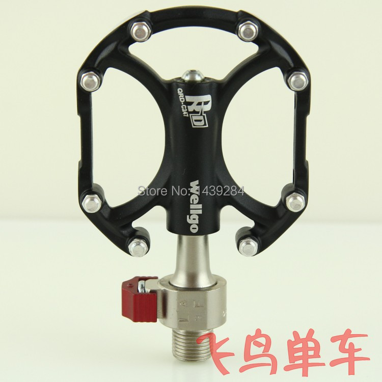

Pourquoi n'aime tu pas les Wellgo ? Ce sont des pédales de qualité (Wellgo est un très gros fabricants de pédales, sous sont nom, sous le nom Xpedo et en sous-traitance) et il existe de très nombreux modèles y compris des modèles résistants et légers.
Quand au système QRD il est moins joli que les systèmes EZY et EZY superior mais il est globalement plus fiable.

Comme je l'ai dit, il y a de nombreux modèles Wellgo avec QRD y compris des modèles avec des plateformes larges genre plateforme VTT comme par exmeple le modèle ci-dessous:

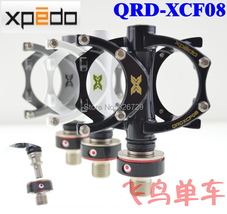

Il y a aussi des modèles a plateforme arrondies vendu sous la marque Xpedo:

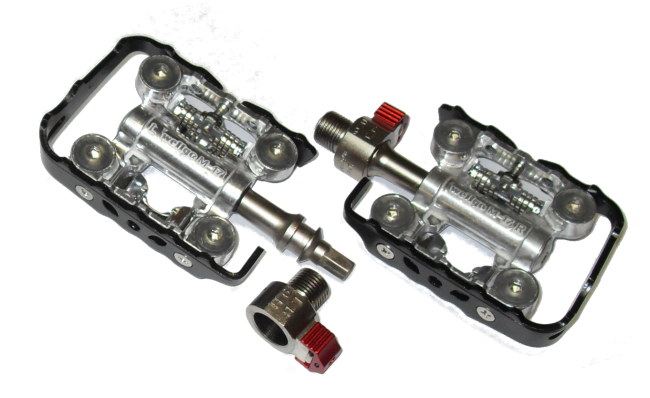

Perso, je serais tenté par des automatiques avec adaptateurs externes type FlyPedals, etc. http://en.wellgopedal.com/products_detail_3_434.htm http://en.wellgopedal.com/products_detail_3_433.htm http://en.wellgopedal.com/products_detail_3_430.htm http://en.wellgopedal.com/products_detail_3_429.htm http://en.wellgopedal.com/products_detail_3_427.htm http://en.wellgopedal.com/products_detail_3_426.htm
… ou des modèles apparemment mixtes plus compactes: http://en.wellgopedal.com/products_detail_3_249.htm http://en.wellgopedal.com/products_detail_3_250.htm http://en.wellgopedal.com/products_detail_3_251.htm http://en.wellgopedal.com/products_detail_3_254.htm

Idem, j'en ai de nombreuses paires (M079, R119, M194, M17C, R185, MG1, W01) achetées depuis des années pour la majorité sur eBay auprès de vendeurs Taiwanais et une paires via Aliexpress (plus lent). Je n'ai jamais du payer de frais de douanes avec ces pédales venant de Taiwan.
En SPD double face j'ai les W-01
J'ai vu sur eBay des MG-8
Peut-etre une explication de la raison de ces nombreux modèles : - il y a des plateformes, des mixtes SPD/plateforme et des SPD double faces. - mon épouse qui a des plus petits pieds utilise les M079. - les R119 et M194 sont assez étroites et avec ma pointure 43.5 leur picots ont tendance a fort abimer le bord extérieur de la semelle de certaines chaussures a semelle en caoutchouc tendre. - Les MG1 et R185 couvrent toute la largeur de mes semelles et évitent les dégats aux semelles. Les W01 assez épaisses sont utilisée sur le Pino qui a une boite de pédalier plus haute qu'un vélo normal.
