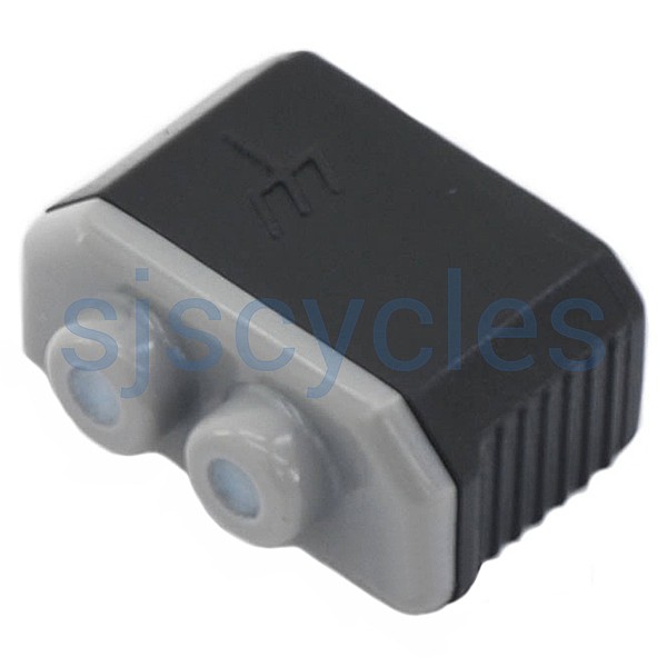

- Le "tab connector" : http://www.sjscycles.co.uk/brompton-tab-connector-set-for-shimano-front-dyno-hub-qvtabs-dwloom-prod22339/?currency=eur
(A quoi ça sert ?)
Dynamo moyeu shimano 22339
(A quoi ça sert ?)

Il te faut également un "tab connector", qui sert à relier le fil qui va du phare à la dynamo. Le tab connector se branche à l'extrémité du fil et se fixe à la connection qui est sur le côté de la dynamo. C'est utile quand on démonte la roue.
