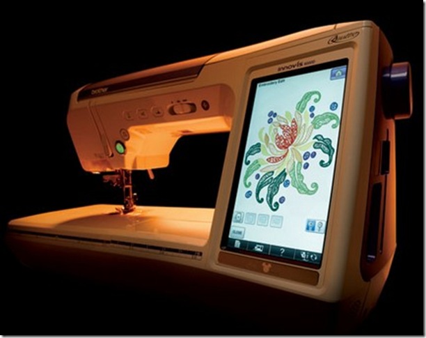

MessageSujet: Re: Déclipsage rapide du sac avant du bloc de fixation    Sam 15 Fév 2014, 23:21
Plutôt que l'autocollant de promotion, dont le stock de Fredo est épuisé depuis belle lurette,  ce ne serait pas sot d'envisager ce support pour afficher son appartenance au Brompton Forum.  Une rubrique Broderie dans le forum pour produire la première série de cinquante ?
Appel aux bromptonistes créatifs qui ont des relations dans la haute couture !
