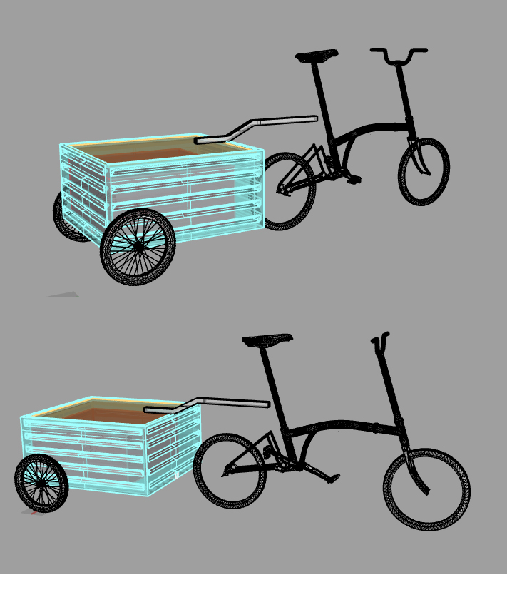

Bonsoir à tous et Bonsoir Ubikubikubik,
Concernant ce que je fais, disons que je fais pas mal de choses. Mon métier, c'est l'informatique, mais mes passions vont de la menuiserie à la voltige en passant par la photo, la musique, et quelques autres trucs... equipement pour voyager malin ! - Page 2 248248
Pour les roues, pourquoi ne pas prendre des roues de Brompton ? Ca permet de rester standard et uniforme, de pouvoir échanger les pneus, les chambres, etc...
Pour moi, c'est important d'éviter de multiplier les pièces différentes.
Sinon, j'ai décrit mon idée dans l'image ci-dessous.
equipement pour voyager malin ! - Page 2 ValiseRemorque
En ce qui concerne les joues, Ubikubikubik, du contreplaqué en peuplier est un matériau noble et extrêmement résistant. Si les angles sont bien faits (cornières à l'intérieur et à l'extérieur), du contreplaqué de 4mm devrait suffire (9mm, c'est beaucoup trop : je défie quiconque de casser un morceau de contreplaqué de 4mm de 500x500mm à mains nues).
Pour les côtés, il faudra peut-être un renfort sous la forme d'un "fer plat" en alu faisant la longueur de la remorque sous la poignée de la valise et sous les roues du Brompton car ce seront des surfaces soumises à des forces importantes si l'on soulève la valise par la poignée, ou par la masse du vélo lorsqu'on tire la valise sur ses roulettes. On pourrait aussi prendre du contreplaqué un peu plus épais (mais ça pèsera plus lourd).
Comme indiqué, les roues de la remorque sont rayonnées de manière dissymétrique, pour décaler l'axe et avoir des roues plates du côté extérieur (et donc gagner de la place à l'intérieur de la remorque en mettant les roues à plat du côté des joues de la valise). L'axe trouvé par Ubikubikubik est très bien.
A mon avis, si j'ai tout le matos et qu'il n'y a pas de mauvaise surprise, c'est une bonne journée de boulot (à condition que je retrouve le message de DépannezVous qui montre comment faire une fixation de la remorque à la roue). Mais comme toujours, le plus long sera de réunir le matériel, de réaliser la fixation à la roue du B et peindre / vernir le contreplaqué. Du vernis bateau, ça peut faire très sympa, avec des cornières alu mais pour faire ça bien, il faudra plusieurs couches = plusieurs jours en comptant le séchage entre les couches.
Après, une épaisseur de mousse pour séparer le Brompton et les roues de la remorque (en mode valise) et le tour est joué (la mousse devra être comprimée pour fermer la valise et donc les joues seront soumises à un stress mécanique tendant à ouvrir la valise. Le contenu se défendra bien si la valise est comprimée (ou jetée).
Qu'en pensez vous ?

Bon l'adresse du forum ayant change entre ce matin et maintenant, j'ai perdu la totalité de mon post qui etait en attente de publication !
Donc pour faire cours :
Pierre, tu souhaite faire la totalité de la valise en bois ? le plastique sera beaucoup plus solide et moins lourd.
pourquoi mettre des roulette et des roues ? les roues peuvent suffire pour le déplacement en gare ou aéroport.
Après réflexion je penses qu'il faut faire la caisse carré, ajusté au B. On économisera de la matière et surtout du poids !
fabriquer la boite en plastique va nous permettre de noyer des insert dans la matière. cela permettra d'ajouter tout un tas d'accesoir, poignée, fixation bras, ajout de sac, filet etc etc
equipement pour voyager malin ! - Page 2 Details
equipement pour voyager malin ! - Page 2 Accessoir
pour le bras d'accroche, j'en ai discuté hier avec mon vendeur de vélo. Et celui-ci m'a dit qu'il n'est pas tres conseillé de mettre des charettes sur les axes de roue des B. Cela avec temps peut entrainer des déformation dans l'axes de la roues, le triangle ou engendrer du jeu dans l'axe de replie du triangle. Il serait du préférable de fixa la remorque sur le tube de selle. Cela parait plus simple également pour le design du bras d'accroche.
concernant cela j'ai repris également cela dans ma 3d. j'ai fait en sorte de baisser le centre de gravité de la charette.
equipement pour voyager malin ! - Page 2 B2
qu'est ce que vous en pensez ?
Zut ! C'est toujours rageant quand on perd des choses. Du coup, on ne les refait jamais bien et surtout, on perd du temps...
Je suis désolé de te contredire, Aurélien, mais c'est tout le contraire. Le bois a l'un des meilleurs rapports solidité/poids. C'est pour cela que c'est le matériau de choix pour la construction des avions légers, par exemple.
Les DR400 sont des avions en bois et toile (et pas plastique et toile) : http://tagazous.free.fr/affichage2.php?img=412
Le plastique est beaucoup trop dense et a de très mauvaises qualités mécaniques. Même la fibre de carbone ne fait pas aussi bien que le bois, ou même l'alu (les avions en composite sont plus lourds que leurs équivalents en alu, car la résine pèse lourd).
Les roulettes, c'est plus discret et c'est plus standard que des grandes roues dans les aéroports. Ou alors (j'y avais aussi pensé) mettre un axe dans la valise lorsqu'elle est repliée pour faire légèrement sortir les roues mais bon, du fait de leur grand diamètre, cela affaiblirait beaucoup la valise. Là, un axe qui traverse avec des roulettes c'est très simple, très solide, très standard.
Tu économiseras de la matière si tu fais une caisse sur mesure qui épouse la forme du B. Tu utiliseras plus de matière si tu la fais parallélépipédique notamment dans les angles ainsi créés et non utilisés (le meilleur rapport surface volume est la sphère, ne l'oublions pas, car c'est le seul volume où il n'y a pas d'angles. Mais faire la caisse parallélépipédique sera beaucoup plus simple, car il sera possible d'utiliser des feuilles de plastique (ou de contreplaqué).
Ma réflexion était pour faire cela moi-même (une pièce unique). Si tu veux industrialiser le procédé, faire des valises/remorques en plastique sera beaucoup plus simple, je pense, même si ce sera beaucoup plus lourd pour une même résistance.
Pour ce qui est de déformer l'axe des roues, je ne sais pas. Par contre, créer du jeu dans l'axe de repli du vélo, ton vélociste n'a pas beaucoup réfléchi lorsqu'il a dit ça : la propulsion vient de la roue arrière : si tu accroches la remorque à l'axe de la roue arrière, alors, le triangle du vélo n'est pas concerné : l'effort ira directement du producteur (la roue) au consommateur (la remorque) sans intermédiaire.
Des intermédiaires, tu en as plein, au contraire, si tu t'accroches à la tige de selle : lorsque tu pédales pour faire avancer la roue, pour aller jusqu'à la remorque, l'effort doit justement passer par le triangle pour remonter par l'amortisseur jusqu'à la tige de selle, qui va elle aussi subir l'effort. Tu as des déperditions de partout (surtout au niveau de l'amortisseur).
Et c'est sans compter le report de l'effort qui va du bras de la remorque tel qu'il est situé sur ton dessin jusqu'aux roues de la remorque (qui supportent la masse de la remorque). Là aussi, tu vas avoir des déformations lors de la redescente de la tige de selle le long du bras vers... le haut de la remorque ? ou plutôt, je pense, le côté avant de la remorque, pour aller le retransmettre jusqu'à la structure qui supporte les roues.
Bref, moins c'est long, moins il y a de perte en ligne.
Crois-moi, le plus efficace d'un point de vue mécanique, c'est vraiment un bras prolongeant la structure vers l'axe de la roue du B, d'autant que si on utilise des roues de B pour la remorque, la structure sera au même niveau que l'axe de la roue arrière du B. La remorque sera donc naturellement horizontale.
En ce qui concerne l'effort qui déformerait l'axe, je doute un peu. Je pèse 90kg, donc l'axe de ma roue arrière porte au bas mot 45kg (mais probablement beaucoup plus, car la roue avant est beaucoup moins chargée que la roue arrière). Là, même si tu tires 100kg dans la remorque, l'effort ne sera pas de 100kg sauf si en pédalant, tu accélères constamment à 1g, ce qui m'étonnerait beaucoup. Pour que l'axe se prenne un effort de 100kg, il faudrait suspendre la remorque chargée à l'axe de roue et là, oui, l'axe de roue se prendrait bien 100kg. Mais avec une remorque bien équilibrée, l'effort vertical sur l'axe de roue sera nul et l'effort qui passera par l'axe pour tirer la remorque sera vraiment très faible.
Bref, en y réfléchissant un peu, je pense que ton mécano n'a pas beaucoup réfléchi au problème.
Avec une structure et un bras dans le même plan (qui s'accroche à la roue arrière), sincèrement, c'est beaucoup plus simple et mécaniquement beaucoup plus sain.
Pour finir, je suis d'accord avec Minimic : il faut la chose la moins invasive possible et qui ressemble le plus possible à une valise pour avoir le moins de problèmes possibles pour passer ça en tant que bagage à l'aéroport. Si tu te pointes avec un truc qui ressemble à une remorque au check-in, à mon avis, la nana va te regarder avec un air bizarre et te dire qu'il faut envoyer ta remorque par avion cargo. Le B est petit, on peut s'en tirer avec un truc qui ressemblera à une petite malle (plus épaisse qu'une valise standard, mais d'un volume raisonnable). Là aussi, des petites roulettes feront plus inaperçu que des grandes roues pour trimballer la valise dans l'aéroport et tes grandes roues seront fragiles lorsque les bagagistes vont balancer ta valise depuis la soute de l'avion sur le tarmac (j'ai déjà vu faire ça).
Enfin c'est mon point de vue... Qu'en pensent les autres ?
Peut être mais dans ce cas de figure je penses le plastique plus approprié. Et d’ailleurs toute les valise de transport sont réalisé en plastique. Le plastique a l’avantage de pouvoir se déformer pour encaisser les coup. si tu prends un cube vide fabriqué en bois et un cube en plastique rotomoulé et que tu les laisse tomber disons d'un mètre cinquante et bien je penses que le plastique est beaucoup plus solide que le bois. Ton cube de bois va se casser au niveaux de tes angles (ou tu as tes cornières).
A l'aeroport tu prepars ta caisse avant ton checking. tu mets ton B, les deux roues et le bras de fixation à l’intérieur de ta caisse. puis tu vas à ton cheking en poussant ou en portant ton fly-case. 15metere à tout casser.
on est d'accord.
La mienne pour le moment est d’imaginer un objet le plus optimiser possible, et ensuite de faire une série de 10 ou 15 pièces. trouver des personnes intéressé par le projet et lancer une micro-production.
je prends bien note de cela. je ne suis pas trop spécialisé en mécanique et en calcule de force.
c'est clair. donc le format plutot carré est ajusté au B parait le mieux.
Au cheking ta remorque sera en mode Fly-case, elle ressemblera plutôt à cela. mais en mieux :-)
et tes grandes roues seront dans ta boite avec ton vélo !
