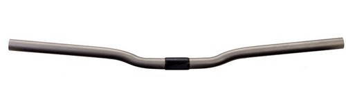

Y a de l'idée sunny
Mon problème est plus au niveau de la profondeur que la hauteur
Tu parles de ce genre de cintre?Hauteur guidon : questionnement [lire "Géométrie du Brompton"] - Page 2 Ti-cyc10

Cintre plat dont le sweep et le rise ont des valeurs variables. Ce que tu montres n'est pas un cintre plat mais un cintre de vélo de ville de type Moustache.
J'ai l'intuition qu'une commande d'un cintre (titane?) sur mesure est la meilleure voie, à moins de trouver tip-top et pas chère une pièce de série.

j'ai besoin de votre aide..
il y a quelqu'un qui a posté sur le forum un lien d'un cintre style M mais moins haut .
je crois que le lien menait sur un shop de BMX ou approchant.
plus moyen de le retrouver
Vu que je fais un bide en proposant l’échange de la potence H pour une M et que je veux garder l’esthétique générale (pas de guidon VTT ) j'aimerai donc monter un cintre ayant la même forme ou approchant que l'original.
merci
Après il me reste a débourser 190€ pour une potence M neuve!

Plus petit que le cintre M, c'est le P avec une position basse (plus basse que le M).
Par contre, en utilisant la potence du P et en gardant le cintre du M, il me semble que ça ne fait pas gagner grand chose en hauteur.
merci
Ceci J&L Titanium Riser Handle Bar 25.4mm/1"-Ti-also fit Dahon/Tern/Brompton/Birdy peut-être ?  Mais c'est tout de même beaucoup moins haut qu'un guidon M ou H.
Hauteur guidon : questionnement [lire "Géométrie du Brompton"] - Page 2 $_12
Et puis aussi une potence M couleur argent

Un cintre qui se rapproche d'un M ? Voici ce que j'avais mis sur un (ex) M. Il me semble l'avoir acheté chez D4. Peut-être qu'il ira sur mon prochain, un H.
Hauteur guidon : questionnement [lire "Géométrie du Brompton"] - Page 2 Dscn2710
Hauteur guidon : questionnement [lire "Géométrie du Brompton"] - Page 2 Dscn2711
Nombre de messages : 1974
Hauteur guidon : questionnement [lire "Géométrie du Brompton"] - Page 2 Empty
MessageSujet: Re: Hauteur guidon : questionnement [lire "Géométrie du Brompton"]   Hauteur guidon : questionnement [lire "Géométrie du Brompton"] - Page 2 EmptySam 07 Mar 2015, 09:18
Le guidon que je cite n'est pas de la firme
Quelqu'un a posté une photo ou ce guidon en noir est comparé à un Moment
Mais où ???
