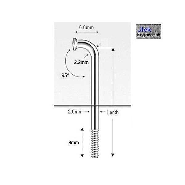

Il n'existe cependant pas de rayons en double butée de la bonne longueur.
Je me suis donc rabattu sur les rayons simple butée (plain jauge).
SJS proposait 2 marques de rayon simple butée:
- JteK qui dispose d'une très large gamme de rayons
- Une marque britannique qui dispose également d'une large palette de rayons
J'ai privilégié la marque Jtek bien connue des spécialistes (Jtek commercialise entre autre des commandes pour l'Alfine), un peu plus cher que la marque britannique mais de bonne facture. Cette marque propose des rayons de 120 mm jusqu'à 370 mm par pas de 2 mm (voire 1 mm dans certains cas).
On peut donc ajuster précisément la longueur par rapport à ce que donne le calcul.
J'ai donc racheté une boîte de rayons simple butée (plain jauge) chez SJS de 146 mm de long qui correspond à 1,5 mm de plus que la longueur obtenue par le calculateur (les rayons de 151 mm ne sont pas perdus pour autant, je verrai si je peux les réutiliser sur une autre roue).
J'ai privilégié la longueur en dessus de la valeur la plus proche pour être au plus près de la valeur théorique.
La référence chez SJS est 37994L146.
Les rayons sont vendus avec les écrous par pack de 6 (2.75 £ par pack). Il faut donc acheter 4 sachets, ce qui laisse 2 rayons de rabe pour remplacer un rayon endommagé par exemple ou pour assurer en toute tranquillité le montage (j'ai réutilisé l'astuce pour le montage des écrous afin de ne pas les perdre dans la double paroi).
Les rayons sont en acier inox et les écrous 14G en laiton brillant.
Ils sont taillés dans de l'acier inoxydable Sandvik haut de gamme T302 (18/10) qui subissent un traitement (BC 56, DIN 79012) FG2.3, ce qui signifie qu'on peut utiliser des écrous SAPIM ou DT. JteK utilise une technologie brevetée de forgeage à froid.
La tête forme un angle de 95° pour bien épouser le cornet des flasques et est renforcée au niveau du coude (2.2 mm), tandis que le corps fait 2 mm de diamètre.
Le filetage a été usiné sur 9 mm de long, ce qui laisse une bonne marge de manoeuvre pour serrer l'écrou.
Brompfication - Page 15 37994_1 Détail du rayon JteK
