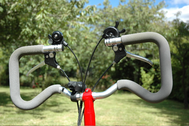

haha intéressant ces différences de potences … !
Pensez-vous qu'il soit possible d'en changer tout en conservant le cintre que l'on veut, ou la forme de la potence serait-elle induite par celle du cintre ?
Fredo Admin
Nombre de messages : 6113 Age : 55 Localisation : Ath Belgium Mon Brompton: : M9R double plateau Black Date d'inscription : 17/12/2005
Sujet: Re: Potence Mar 03 Juil 2007, 22:02
je n'ai aucune certitude quant à la compatibilité des différents cintres-potences ...
d'ailleurs, une autre question : le guidon M a-t-il la même hauteur que le P ?

Vu les difféentes dimensions données par Brompton, je ne pense pas. Le guidon P est plus haut (il débute plus bas et termine plus haut).

Bonjour J'ai dans l'idée de passer au guidon P (j'ai actuellement un guidon M avec la potence qui va avec). Jusqu'à aujourd'hui, je me posais la question de la pliabilité du Brompton dans cette version hybride mais je viens de voir qu'un des membres du forum l'avait fait (voir l'annonce). Est-ce un cas isolé? Quels seraient vos conseils avisés sur cette modification? Doit-on nécessairement changer les câbles de freins et de vitesses pour des plus longs?

j'ai remarqué que les profils des freins du guidon P sont particuliers (la gaine part en diagonale vers le bas) D'ailleurs, connaissez vous des bons leviers de remplacement avec ce type de profil?

en effet les profil des poignées de frein du M ne sont pas les mêmes que celles installées sur le P et le S il y a peut être une autre longueur de cable pour toutes les manettes - mais je pense que les longueurs sont identiques entre M et P... la longueur et forme du pilon qui supporte le cintre ne sont pas les mêmes, mais cela ne doit pas poser grand soucis... le mieux est de regarder dans les détails données sur les pièces sur le site de SJS Cycles, ils les détaillent par type de vélo. Le P est un peu dur a prendre à l'achat et puis on s'y fait et il devient normal très rapidement A+ brom

en fait, mon idée est de remplacer les leviers de frein Brompton par de la meilleure camelote, parceque la poignée qui se balade dans son support, ça fait pas super qualité...
Le sujet des levier de frein a déjà été documenté ici :
J'ai monté des leviers XTR sur un cintre P sans problème mais j'ai en même temps changé les gaines, je ne sais donc pas si les gaines d'origine seront trop courtes. Si la gaine est trop courte de peu, tu peux t'en sortir en faisant le coude à la poignée ou à l'étrier à l'aide d'un tube V-brake :
