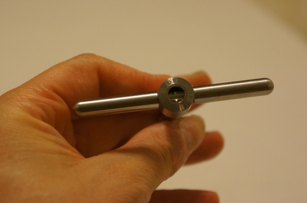

Test des manivelles et cavaliers de charnières titane de TPW:
Jumbo est équipé des cavaliers et manivelles de charnières d'origine qui présentent l'inconvénient d'être peu pratique (les cavaliers tournent à chaque desserrage/serrage). En outre, les cavaliers sont en aluminium et Brompton recommande de les changer tous les 8000 km par précautions en raison de la fatigue de ce métal et compte tenu qu'il s'agit d'une pièce de sécurité soumise à certaines contraintes mécaniques.
J'ai souhaité changé ces pièces pour faciliter le pliage/dépliage du vélo.
Il existe pléthore de manivelles et cavaliers alternatifs sur le marché. TPW, Bikefun, Nov-Design, Brompfication et Kamoya sont les plus connus, mais il en existe d'autres.
TPW commercialise depuis plusieurs années maintenant des cavaliers et manivelles en titane. C'est le premier fabricant à avoir développé des cavaliers en titane (tous les autres sont principalement en alu). TPW produit également des cavaliers en aluminium de meilleure qualité que ceux d'origine qui sont très proches dans leur forme à ceux de Kamoya.
J'ai privilégié pour Jumbo les cavaliers titane qui n'ont pas encore été testés sur ce forum et qui s'harmonisent mieux avec les manivelles. En outre, ils n'ont pas besoin d'être changé comme ceux en aluminium.
Ti Parts Workshop - Page 22 Photo912 Kit complet en titane. On remarque la différence d'épaisseur des bords des cavaliers caractéristique des cavaliers asymétriques
Cyclodonia a réalisé un excellent comparatif des cavaliers dont ceux en titane. Mon témoignage privilégiera donc davantage les points qui n'auraient pas été abordés par Cyclodonia.
Pour les manivelles en titane, TPW propose 2 choix: manivelles symétriques ou asymétriques.
J'ai commandé un kit complet chez SJS (les cavaliers titane étaient en rupture de stock chez Cyclodonia).
Le kit se compose de 2 ensembles:
- Les manivelles symétriques référencées BTB-13AG (37,99 £)
- Les cavaliers en titane référencés BTP-29A (52,99 £)
Ti Parts Workshop - Page 22 Photo913 Manivelle avec le ressort et la vis de blocage
- Les cavalier sont livrés avec 2 ressorts dans une pochette plastique transparente zippée. Les cavaliers sont en outre emballés individuellement dans un plastique fermé hermétiquement pour éviter les chocs et les rayures entre les 2 cavaliers lors de l'expédition. L'usinage est propre et la finition soignée. Ils sont plus petits et plus fins que les modèles en alu.
- Les manivelles sont livrées pré-montées dans une pochette semi transparente fermée hermétiquement. Le paquet comporte 2 manivelles, 2 ressorts, 2 petites vis de blocage et 2 rondelles plates. La mention "Ti Parts Workshop est gravée sur la tête de la manivelle pour bien la distinguer de la concurrence. Son design n'est pas sans rappeler celui de Brompfication, mas les branches ne sont pas recouvertes de plastique de protection
Le kit offre 2 ressorts supplémentaires qui permettent de les substituer si ceux pré-montés sont endommagés ou fatigués.
Ti Parts Workshop - Page 22 Photo910 Marquage TPW sur la tête de la manivelle
Détail des poids:
- Manivelle seule (sans vis, sans ressort, sans rondelle): 18 g l'unité
- Rondelle plate: < 1 g l'unité (< 1 g pour les 2)
- Ressort: < 1 g l'unité (< 1 g pour les 2)
- Vis de blocage:  1 g l'unité
- Cavalier: 27 g l'unité
Total pour équiper un vélo: 96 g
La substitution est très facile et ne requiert pas de connaissance particulière.
L'ensemble est très harmonieux et donne un look d'enfer au Brompton.
Le blocage par vis développé sur le forum pour limiter la sortie de la manivelle et adopté par TPW est une très bonne idée, mais dans mon cas il est nécessaire de rajouter sur la charnière principale une petite rondelle devant la vis de blocage pour que cela fonctionne bien (le cavalier échappe à la charnière à la fin du desserrage malgré le fait d'avoir serré la petite vis de blocage à fond). Celui de la charnière de potence est réglé à peu près correctement et fonctionne relativement bien. Cela est du aux tolérances des charnières qui sont des pièces moulées. On peut regretter qu'il n'y ait pas avec le kit des manivelles deux ou plusieurs petites rondelles plates d'ajustement comme dans le kit de Ridea.
Ti Parts Workshop - Page 22 Photo911 Vis de blocage pré-positionnée en attente d'être vissée sur la charnière principale
Le réglage par écrou nylstop utilisé par Brompfication est plus efficace car on peut régler précisément la sortie au millimètre près de la manivelle, mais cette solution prend plus de place.
Le kit TPW permet cependant de dégager assez d'espace pour utiliser le toolkit ou placer un objet à l'intérieur du cadre (chambre à air…).
Voilà en tout cas un ensemble harmonieux plus pratique à utiliser que celui d'origine.

J'avais prévu de me faire un support pour pédale détachable, mais entre-temps j'ai eu un support TPW.
Le support en titane de pédale MKS proposé par TPW (MKSP-5A) est en fait un ensemble de 2 pièces:
- 1 support qui se fixe au vélo
- 1 attache rapide MKS qui se vis dans le support
Si l'on enlève l'attache rapide MKS, on met ce que l'on veut sur le support.
J'ai mis une attache rapide Wellgo, ça passe tout seul.
Ti Parts Workshop - Page 22 Mksp-513
Ti Parts Workshop - Page 22 Mksp-512

Dommage que TPW et Cyclodinia ne vendent pas rien que le support sans l'attache rapide MKS car le kit composé des deux est passablement cher (53.46€)
Comme Cyclodonia a déja des produits TPW spéciaux, on pourrait suggérer a Cyclodonia de vendre le support séparément.

Merci BigCow pour cette trouvaille cheers
J'utilise cette pièce depuis maintenant depuis plus de 2 ans et elle est tes pratique au quotidien.
Seule inconvénient, lorsqu'il pleut fort, la pluie projetée par la roue vient déposer de la saleté qui s'incruste dans le coupleur ce qui rend un peu plus difficile l'accroche de la pédale lorsqu'on plie le vélo.
S'agissant d'un coupleur EZY normal visse a un support special, je vais voir pour dévisser le coupleur lorsqu'il pleut pour mieux le protéger.
Le Brompton est plus qu'un vélo, c'est un art de vivre ! Ti Parts Workshop - Page 22 102328
Ballon d'Alsace 1178 m (2014), Grand Ballon 1343 m (2014), Mont Ventoux 1909 m (2015 et 2017), col de la Bonette 2802 m (2018)
Nombre de messages : 1011
Localisation :
Ti Parts Workshop - Page 22 Empty
MessageSujet: Re: Ti Parts Workshop   Ti Parts Workshop - Page 22 EmptyMer 15 Juin 2016, 19:23
Sur la photo de Cyclodonia ont voit les méplats du coupleur (pour le vissage/dévissage à la clef), je me suis dit que si c'était usiné d'un seul tenant il n'y avait pas de raison qu'ils existent.
J'ai pris le risque de voir ce qu'il en était et en effet, c'est un assemblage :-)
[...] je vais voir pour dévisser le coupleur lorsqu'il pleut pour mieux le protéger.
Éventuellement une autre solution qui ne nécessitera pas d'outils à l'utilisation:
- Tu trouves un morceau de bois ou de plastique du diamètre de l'axe de la pédale.
- Tu en coupes un bout en laissant suffisamment de longueurs pour qu'il dépasse du coupleur afin de pouvoir l'attraper (10mm ou 15mm).
- À la lime, tu reproduis l'usinage de l'axe. Je ne connais pas la forme à reproduire, mais ce doit être jouable? Surtout qu'il n'y a pas besoin d'une extrême précision pour l'utilité.
Quand il pleut, tu as un bouchon pour protéger, d'un poids tout à fait acceptable et qui ne risque pas de tomber avec les vibrations (car il s'enclenche comme l'axe).

Une autre solution serait de monter le support a un endroit ou il ne gène pas mais moins exposé a la crasse que l'axe de la roue arrière, sous ou a l'arrière de la selle par exemple.
