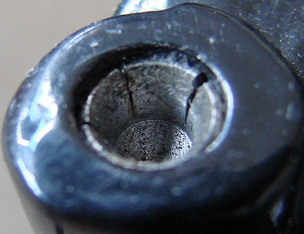

La fissure qui s'est formée sur la pédale pédale de mon vélo, qui a moins d'un an, doit être une vue de l'esprit (c'est logique, il parle de "vent de folie"); et il me semble bien que le phénomène touche pas mal de monde sur ce forum, en particulier des gens qui ont leur Brompton depuis pas trop longtemps.
Et quelle que soit la réponse du fabriquant, c'est bien l'importateur qui devra se débrouiller en premier lieu pour traiter ces problèmes de garantie.

Pareil ici, la pedale de gauche a cette meme fissure.... hum de quoi un peu s'inquieter quand on roule dans la circulation non?
J'ai deja eu un souci avec la pedale de droite non pliante.....a un demarrage de feu rouge elle a lache et mon pied s'est retrouve sur le tarmac...
plus de peur que de mal...

Tiens, moi aussi la pédale de droite a cassé (coupée en deux, latéralement !). Acheté fin mars... cassée assez vite après ! (c'était vers le 20 avril : http://bromptonforum.conceptforum.net/Le-velo-c3/Equipements-et-accessoires-f9/Pedale-droite-p5105.htm?highlight=#5105)

Chez moi aussi, une belle fissure, pour un peu plus d'un an et presque 5000km.
J'ai aussi un craquement à chaque coup de pédale mais qui me semble plus provenir d'un "frottement sec" de la partie en plastique mobile contre le métal.
Par contre pas de jeu pour le moment.

Mon Brompton a aussi la pédale qui flanche. Il date de juin 2006.
Par contre, celui de mon épouse, datant d'août, n'a pas encore ce problème.

J'ai démonté la pédale, pour voir de plus près :
Oufff..... il y a un vrai roulement, je m'étais trompé ..
Le rétreint, c'est pour bloquer le roulement, probablement monté à force, donc, peu de risque qu'il sorte, en principe...Question ..?
La question c'est, pourquoi, quand c'est neuf, le reteint ne fendille pas, et que cela se manifeste après .... ?
Ce qui est gênant aussi, c'est les tiges creuses bien faibles avec les bouts évasés, de fixation des axes du pliage, toute "la partie pédale" prend beaucoup de jeu, c'est pénible ....ce crac, crac , à chaque pédalage .... ! Et la l'usure de la pédale, relève d'une mauvaise conception, ne complexons pas, c'est pas notre kilométrage trop important..... qui est responsable.

Houla ! Là, on a affaire à une une belle fissure! Shocked
MessageSujet: Re: Pédale pliante fissurée [reconnaître l'usure des pièces]   Jeu 16 Aoû 2007, 12:07
Toute la question, c'est de comprendre, si le roulement à bille (ce qui serait le bon sens, j'espère, du reste, à rouleau ou à aiguille) ... est rentré de force dans la pédale, ou si le "blocage" de celui-ci, est assuré par le rétreint auquel-cas ce serait peut-être l'origine de la fissure, il faut une explication d'Andy absolument, car, pour une pédale à 52€, c'est pas acceptable la formation en mécanique d'Andy, était scolaire, mais il assure s'être entouré depuis les premiers essais du Brompton de personnes qualifiées et en mesure de l'aider sur ce point, c'est sympathique de sortir des sentiers battus, pour concevoir un vélo, mais il est aussi facile de pontifier dans ces domaines souvent inconnu du cycliste lambda, que sont "les dures lois de la mécanique".
D'être un quasi-autodidacte, pourquoi pas, mais cela impose un sans faute, ou de retourner à l'école ...
La, ou j'ai commencé à avoir des doutes, c'est avec la tige, le genre de goujon, serti par écrasement aux extrémités de la charnière, qui présente d'importantes fissures (sur tous les vélos) : cela doit-être solide, mais le coté aléatoire des fissures, qui sont présentes sur tous les vélos neufs, me semble d'un concept mécanique très bricolage ...
Imaginons que ce soit un fabricant de haubans pour les bateaux de plaisance.... avec plein de fissures sur les retreints des embouts de cables .. les plaisanciers, n'aimeraient pas DU TOUT .... et pourtant, ils achètent le Brompton sur sa réputation ...
Et si nous, nous bercions d'illusions sur la solidité du Brompton ... après tout , ......à l'arrière les rayons cassent facilement , la dynamo rend l'âme rapidement , j'ai observé par endroits des écaillages de peinture sur le cadre , la finition de la surface des jantes est inexistante, en alu brut poreux, qui se salit vite, ne parlons pas des leviers de freins, et du freinage trop juste , ......et signalé aussi sur ce forum >>> l'usure de l'une des pistes des roulements à bille du moyeu avant, qui semble d'un métal de qualité différente de l'autre.....
Au prix ou il est vendu, nous avons le droit d'être exigeants... l'usure en mécanique, existe bien entendu, mais elle peut être réduite, par l'utilisation de matériaux de qualité, et par une bonne conception ... se retrancher derrière le coté artisanal du Brompton, comme excuse, est un peu spécieux, .. artisanal aujourd'hui, voudrait plutôt dire qualité atypique, dans le BON sens..... Basketball

Sinon, pour revenir au sujet principal, ma pédale pliante a effectivement une petite fissuer d'environs 1 cm, au même endroit. Mais pas de bruit, ni aucun dysfonctionnement. Ma pédale de droite est d'origine. La seule pièce que j'ai changé est le tendeur de chaine, parce que j'avais perdu une roulette.
Après 2,5 ans, un peu plus de 10.000 km, et probablement quelque chose comme 1.000 pliages / dépliages. Je ne suis pas très lourd, mais j'appuie assez fort sur les pédales, je suis un cycliste urbain plutôt "agressif", je roule sur terrain accidenté et mauvais revêtement.
J'estime donc ne pas avoir à me plaindre. Si j'avais à refaire un choix aujourd'hui, je referais sûrement le même. En espérant ne pas avoir à subir les déboires de certains nouveaux acquéreurs, que je trouve consternant pour un vélo à 1.000 € +
Il ne semble pas, que ce soit grave, le roulement doit être sertît dans la pédale, le rétreint, avec un peu de chance, ne doit pas être trop utile, toutefois cette pédale, conçue et réalisée avec un logiciel comme catia, n'aurait aucuns de ces défauts .... mais si tu préfères.... l'artisanat, c'est sympa, mais il y a des inconvénients.. affraid
